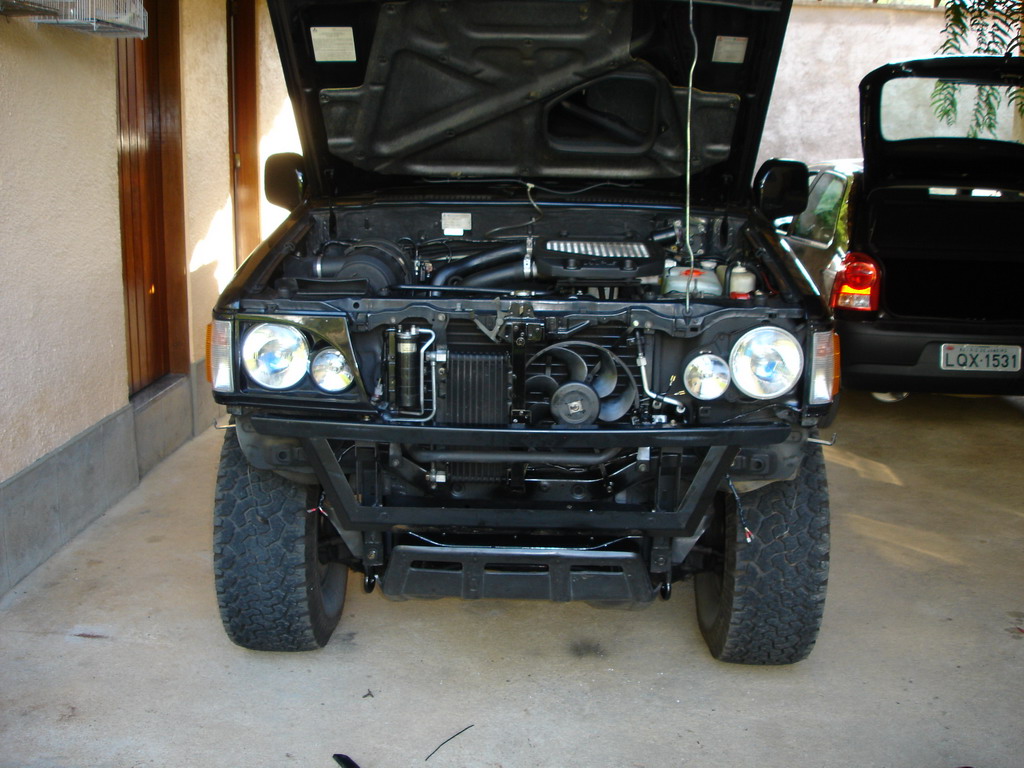

    Bom amigos, consegui adaptar uma ventoinha do Vectra 2004 de maneira perfeita na frente dos radiadores da L200, fiz uma derivação do sinal eletrico que ativa o compressor esta sinal liga ativa um re rele de 70 amperes que por sua vez ativa a ventoinha...ficou maravilhoso, o ar agora gela em marcha lenta em dias ensolarados de maneira perfeita!
    depois postarei as fotos !!
    abraço !
    Não foi necessário fazer nenhum furo, existe furação original para a adaptação...quem sabe até exista uma ventoinha original que possa ser colocada ali, a do Pajero é grande demais e não cabe no local , porque que as L200 não vem de fabrica com esta ventoinha?? Esquisito isso talvez por ser um carro totalmente adaptado da roça para o asfalto tenha faltado este detalhe crucial para a performance do ar condicionado nos modelos que levam ac claro!
    Ficou otima a adaptação que eu mesmo fiz, usei fio(cabo) de bitola 6mm e um rele de 70 amperes para garantir o acionamento sem problemas, fiz uma derivação do positivo da bateria, "alias vcs já viram o engate da bateria da L200 Sport , muito legal já vem com 3 derivações prontas no borne do positivo",quando puder comprarei um para colocar na minha gls.
    Bom quem tiver alguma duvida é so postar !
