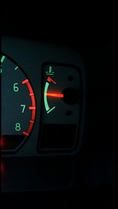

    Porém há alguns dias quando peguei um congestionamento mais pesado e depois fiquei com o carro em marcha lenta por muito tempo o bendito do ponteiro começou a subir novamente e atingiu quase 80%, fato que me deixou bem apreensivo porque ficou faltando quase nada para o carro ferver e danificar severamente o motor.
    O ponteiro da minha pressão arterial
    Curioso é que não importava o horário e nem a temperatura externa, o ponteiro sempre oscilava nas mesmas condições, o que me levou a considerar que o problema efetivamente não seriam nem as ventoinhas e nem o radiador ou fluido, mas sim a famigerada válvula termostática! Pois bem, liguei pra um conhecido que trabalha em uma autopeças e consignei a compra à minha real necessidade de troca da válvula (até pelo singelo preço de 450 reais!), mas como só saberia na segunda feira quando fosse ao mecânico pra trocar, acabei levando logo pra casa.

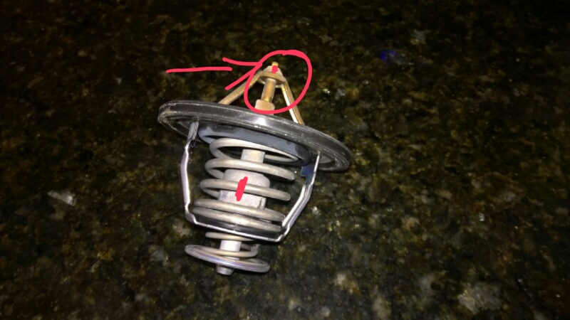

    Eu retirei a válvula e fui direto fazer o "teste da panela", coloquei ela na água e liguei o fogo, alguns minutos depois a água ferveu e ela abriu, ou seja, não há defeito na válvula. Mas um fato que me deixou curioso foi a dimensão da abertura, coisa de uns 10mm, achei bem pouco porque nitidamente dificulta a passagem da água e é insuficiente para refrigerar o motor de maneira eficiente.
    Teste da panela (créditos da imagem ao amigo RValle)
    Como tira-teima eu abri a válvula nova e fiz o mesmo teste, para a minha surpresa a abertura da válvula nova foi praticamente a mesma da minha, o que me levou a considerar que ou é uma falha de projeto da válvula, ou o carro definitivamente foi feito para rodar no álcool (combustível com menor potencial calorífico que a gasolina) e em regiões de baixas temperaturas médias. Sendo assim me ocorreu uma possível solução:
    - Cortei alguns elos da mola que "fecha" a válvula, diminuindo assim o esforço necessário para ela abrir
    - Coloquei uma pequena esfera de metal (daquelas que tem nos pequenos rolamentos) na base da haste de metal que abre a válvula, de maneira que ela ficou mais alongada, aumentando assim a abertura
    Marcações de onde foi serrada a mola e onde foi colocada a esfera, na base da haste de abertura (créditos da imagem ao amigo RValle)
    Depois disso voltei com a válvula pra a panela e fiz o teste novamente, BINGO! a válvula abriu mais cedo e com a temperatura maior ela abriu quase 50% a mais, ficando uma abertura de aproximadamente 15mm, excelente.
    finalizei o acabamento das modificações, coloquei a válvula de volta no carro e reabasteci o sistema.
    Passei alguns dias fazendo testes, rodei em congestionamento, deixei o carro parado com o ar ligado, rodei sem ar condicionado, durante o dia no sol, durante a noite no frio, de todo jeito. O ponteiro fica cravado em aproximadamente 45%, ou seja, nem superaquece e nem refrigera demais, mantém a temperatura ideal de trabalho do motor, mas sem correr riscos de aquecimento demasiado.
    É isso galera, pelo menos o meu problema de aquecimento foi resolvido e não era nada de bomba d'agua, ventoinha ao contrário, aditivo mitsubishi, cabeçote, nada demais, apenas a bendita válvula termostática que tem um curso de abertura muito curto para a necessidade de arrefecimento do motor, além de ter uma mola de fechamento muito forte, o que gera uma grande resistência na hora da abertura, necessitando de temperaturas bem mais elevadas para abrir (e quando abre, ainda abre pouco, aí já viu né...).

    Não aconselho a retirada por completo da válvula, pois o carro precisa trabalhar na temperatura ideal e ela controla essa temperatura.
