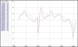

    Com o objetivo de auxiliar as pessoas que estão se decidindo a comprar um Pajero TR4 resolvi monitorar por 10.000 Km o meu consumo de combustível e colocar os resultados em um gráfico. Creio que deverá ser útil também para que haja uma comparação com o desempenho de quem já está usando o carro e queira compartilhar seus dados.
    Dados para melhor compreensão do gráfico:
    1- Carro: TR4 AT (4x4) 2011/2012, monitorado de 6.723Km até 16.444 Km
    2- Até 10.000 Km 30% álcool e 70% gasolina
    3- De 10 até 15.000 Km 100% gasolina
    4-15.000 Km adiante 100% álcool
    - Uso na maior parte do tempo na cidade do Rio de Janeiro com ar ligado e pegando alguns engarrafamentos (não muito)
    - As regiões de maior consumo são situações de fora de estrada com muita lama e uso intenso de 4x4 e reduzida
    - A melhor média foi em estrada boa sempre a mais de 90Km/h
    - O pior consumo foi em situação extrema: carro carregado com 4 passageiros subidas muito íngremes com pedras e lama quase sempre com 4x4, bloqueio ou reduzida ligados, motor com 100% de álcool.
    Isso fornece uma autonomia de aproximadamente uns 250Km, questão importante para lugares onde não há abastecimento.
    - Em uso normal acho que da para esperar um consumo médio de 7 km/l com gasolina e uns 5,5 km/l com álcool.
    - Tudo depende do peso do pé do motorista!
    Espero que este gráfico nos ajude a entender melhor este jipe fantástico que é o Tr4!
    Abraço a todos

    Bom interessante o gráfico. Só o fato de conhecermos o consumo em diferentes situações já ajuda a economizar.
    Como fez este gráfico?

    O gráfico foi feito com o microsoft excel.
    A linha azul é a linha de médias a cada 3 abastecimentos.
    Um abraço

    Ok, achei que tivesses algum dispositivo no carro, que logasse o consumo.
