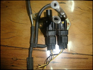

    Tem como postar uma foto da solenoide?
    Queria ver oq ela tem de especial pra custar 800 irreais...

    É uma valvulazinha michuruca !!! Nada demais, 100 pratas estaria muito bem pago.

    Essa é a foto da solenoide que achei na net:
