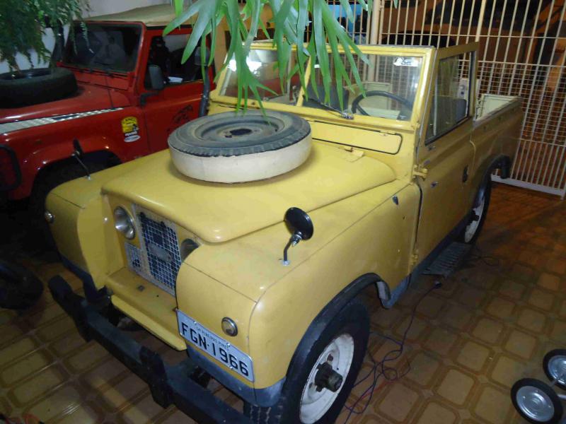

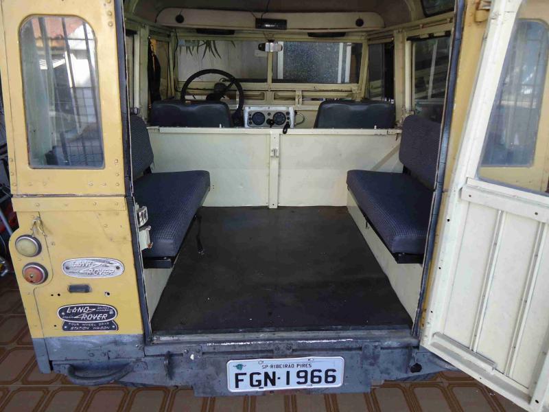

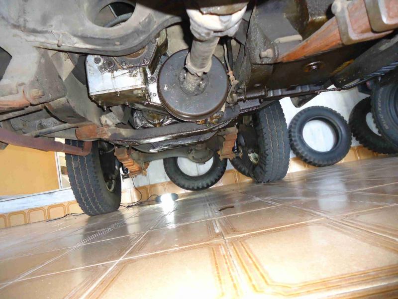

    Olá a todos!
    Estou restaurando e deixando vintage meu series 2a, após quase me desfazer dele e desistir na hora da venda....
    Graças a isso hoje intercalo ir trabalhar de bicicleta ou com o Land.
    O uso no cotidiano me realizou algumas experiências e que de forma original do veículo e prática, estou conseguindo resolver algum dos problemas relacionados à adaptação do uso de um veículo com mais de 45 anos na rotina do tráfego da grande São Paulo.
    Como estou desmontando e fazendo tudo, vou tirando muitas fotos para lembrar na hora de montar...
    Estou com vários manuais, workshops e outros livros de restauração de antigos para executar o trabalho.
    As fotos vão na sequência do restauro desde o estado que se encontrava.
    Miniaturas de Anexos Miniaturas de Anexos -land-f01.jpg   -dsc01317.jpg   -dsc01298.jpg   -dsc01289.jpg   -dsc01335.jpg

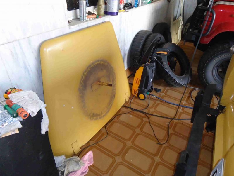

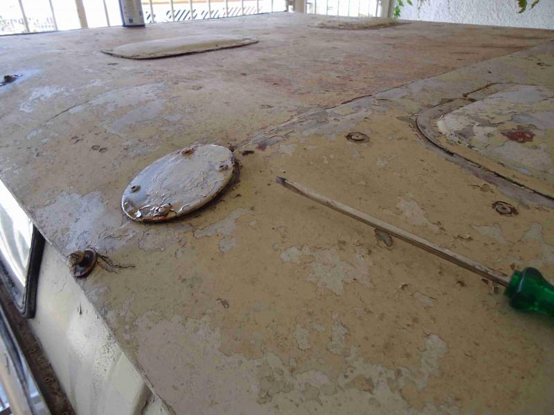

    Fotos...Comecei desmontando a capota e as laterais e cantos traseiros,que irão precisar de um trato grande...
    Miniaturas de Anexos Miniaturas de Anexos -dsc01356.jpg   -dsc01302.jpg   -dsc01421.jpg   -dsc01422.jpg   -dsc01425.jpg

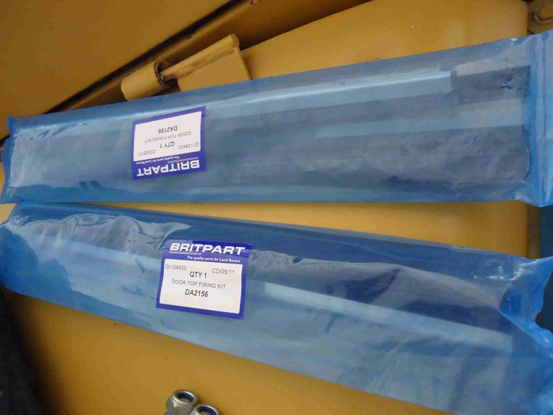

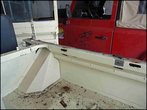

    Depois foram as partes de cima das portas, que são de ferro e não de alumínio. Uma precisará de muito cuidado....
    Miniaturas de Anexos Miniaturas de Anexos -dsc01386.jpg   -dsc01426.jpg   -dsc01429.jpg   -dsc01410.jpg   -dsc01452.jpg

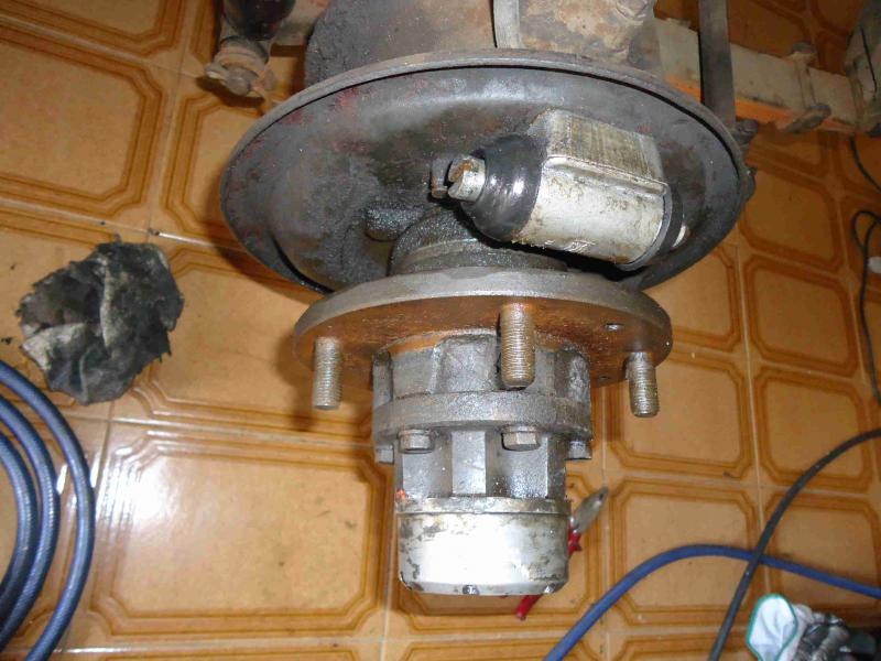

    Os freios foram trocados os cilindros(burrinho) de roda (os 4) e troquei as lonas po medidas 5/16 industrial, o que melhorou muito o "gap" e resposta da frenagem. Quando trocar as lonas de trás creio que melhora mais.
    O engraçado é que o ajuste é feito na raça mesmo...
    Na foto dá para ver meu ajudante...
    Abraço.
    Miniaturas de Anexos Miniaturas de Anexos -dsc01471.jpg   -dsc01467.jpg   -dsc01469.jpg   -dsc01487.jpg   -dsc01481.jpg
