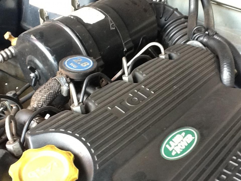

    Boa Noite Ary.
    O que compõe o 2.8 que foi pra minha é bloco, vira, biela, cabeçote, pistões e bicos. O resto tudo do anterior.
    Da pra manter os bicos, aumentando o tempo da bomba, mas o valor dos quatro não compensa a economia. Melhor trocar pelos do 2.8.
    Vou mandar um email com o contato.

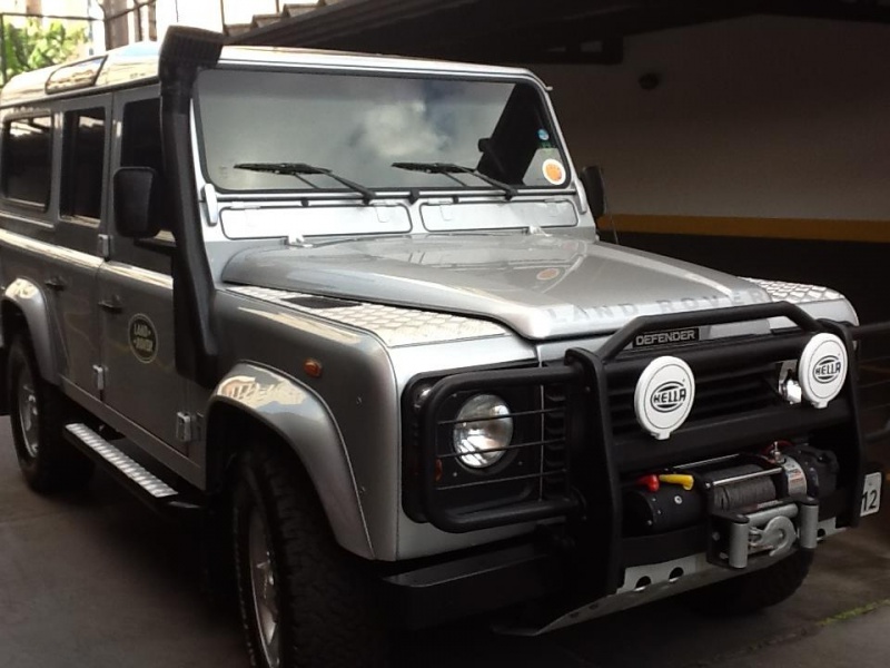

    Land 110 2003 2.8 Power Stroke. Willys cj5 79 4.1,clark 4m, quincho Ekron,bloqueio Duplo, suspensão Toyota com jumelos revolver,eixos flutuantes HD.

    Citação Postado originalmente por Angelo Pamplona Ver Post
    Muito bonita sua VTR Angelo!
