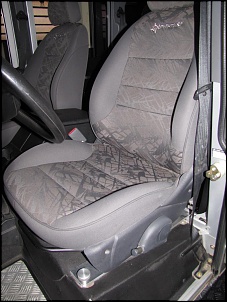

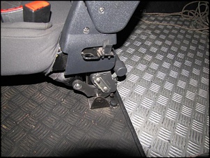

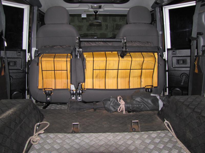

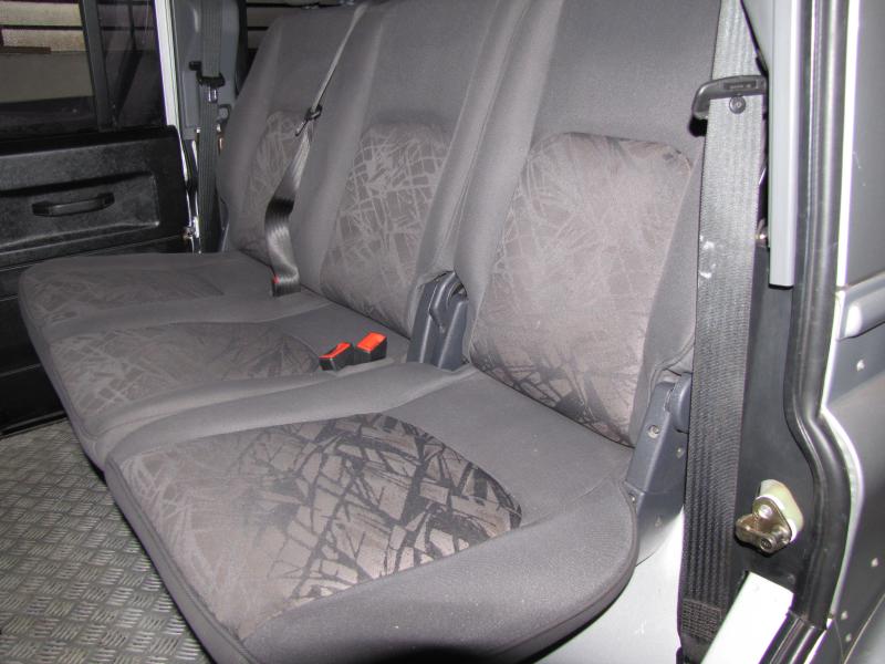

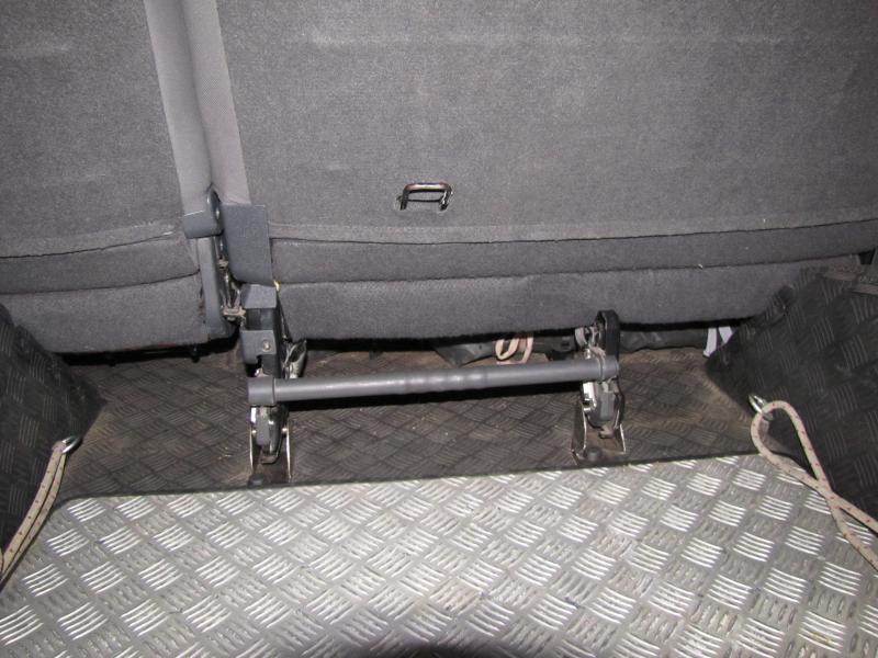

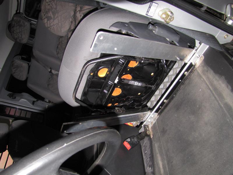

    Boa tarde a todos,
    Ressuscitando o tópico,após mais de um ano de pesquisa e procura consegui trocar os bancos do 110.
    Na dianteira coloquei dois bancos do Fiat Idea Adventure (R$250,00),sendo o do motorista com regulagem de altura,e na trazeira o do Fiat Doblo Adventure (R$200,00).
    A adaptação não foi muito complicada sendo necessário,para os bancos dianteiros,a fabricação de um par de dobradiças,em aluminio,para conseguir bascula-los e ter acesso a bateria e a caixa de fuziveis.Para o banco trazeiro foram fabricados quatro pés para apoiar a dianteira do banco,duas placas de aço inox para fixar o engate trava do encôsto e dois suportes para os engates trava do assento.
    Após a instalação e ajustes o assento dos bancos dianteiros ficou 20mm mais alto do que o original e o do motorista pode ser elevado em mais 30mm com a regulagem de altura.O assento do banco trazeiro ficou 10mm mais baixo e 30mm recuado para trazeira e o encosto com uma inclinação de aproximadamente 20 graus.
    A adaptação e fabricação das peças foi home made.rsrsrs...
    Resumo da opera conforto aumentou muito e após uma viagem de onze horas desci do 110 sem sentir qualquer dor e olha que não sou,mais,guri.rsrsrs...
    Abraço,
    Ary
