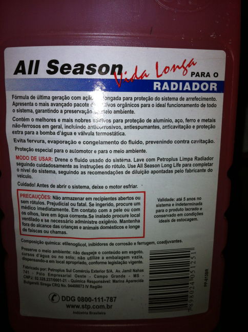

    Pois é Lucar ... fiquei na dúvida quanto ao motivo de líquido azul escurecer. Mas resolvi pegar nele e não tem muita "lubrificação".
    Como vou viajar um bocado em janeiro, prefiro não arriscar.
    Posso estar com algum problema com o acoplamento viscoso (causando este ligeiro aquecimento) que ainda não estudei, mas vou trocar o líquido.
    A STP tem outro "rosa" que vem 1L e que já é 50% diluído (com água desmineralizada) e "pronto" para o uso.
    Este o valor era de 36 renais!! Aí seria beeem mais caro, pois o litro de água é 3 pilas!!
    10 x 36 é quase o dobro de 5 x 40 ...
    Preferi então pagar os 40 no litro que precisa ser diluído...
    Vou postar as fotos do que vou usar, até para ficar de referência para a turma e para nossa comparação futura.

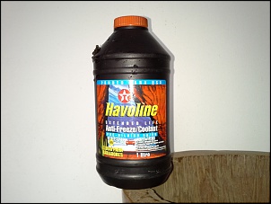

    Galera! Em Parapua numa cooperativa agricola, tem o havoline diluido segue a foto por somente R$8,9 barato heim!vou pra lá acada 15 dias pra quem for de SP posso trazer. Problema no medidor de temperatura Defender 90-20130817_100317.jpg Podem ligar lá e confirmar o nome é CASUL, peguem o tel na net.
