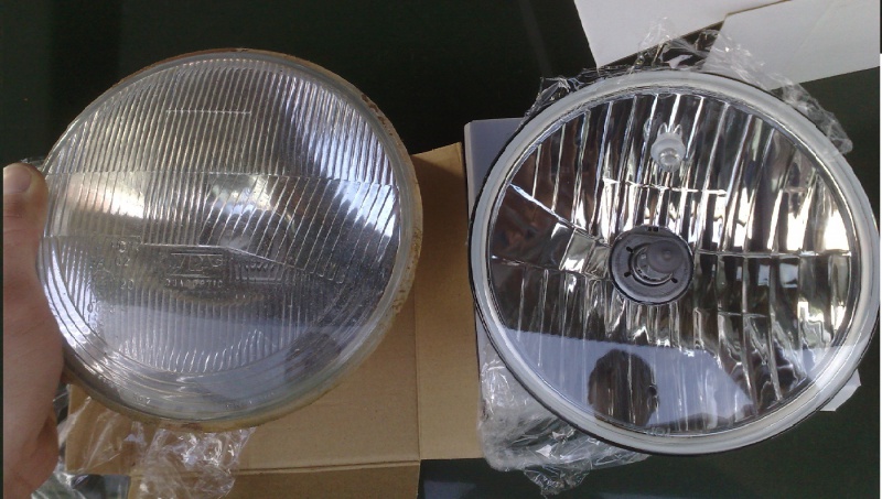

    Esse é o link dos farois que comprei.. é plug-in-play.. ficou uns olinhos de boneca.. hehehe
    PM995 Crystal Halogen Headlamp Conversion Kit (pair) including pilot light - right hand dip (Europe and USA)
    Somente para ver a diferença, olha a imagem com o farol antigo e o novo.

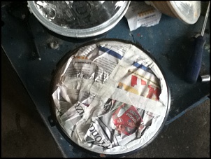

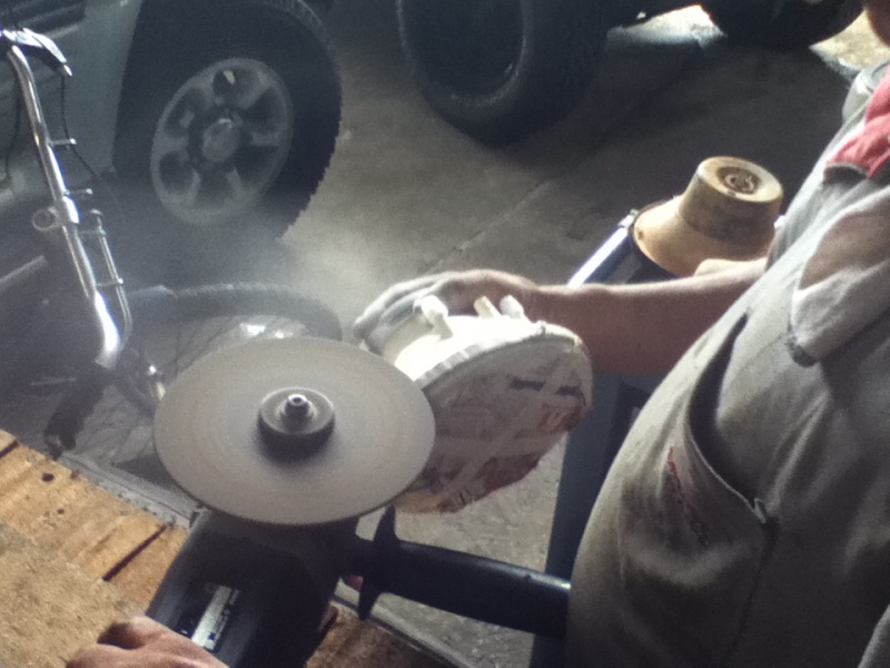

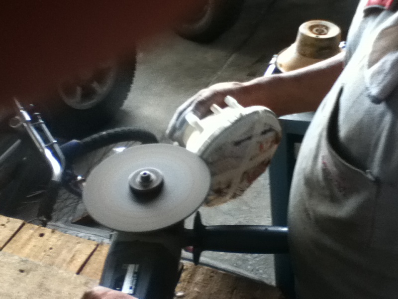

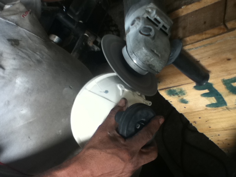

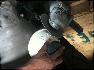

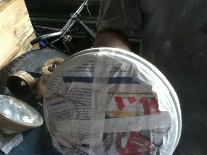

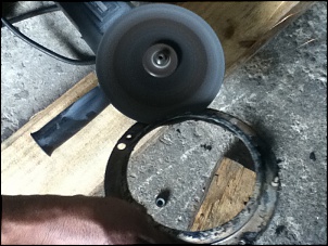

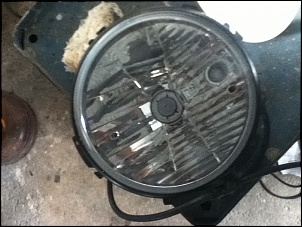

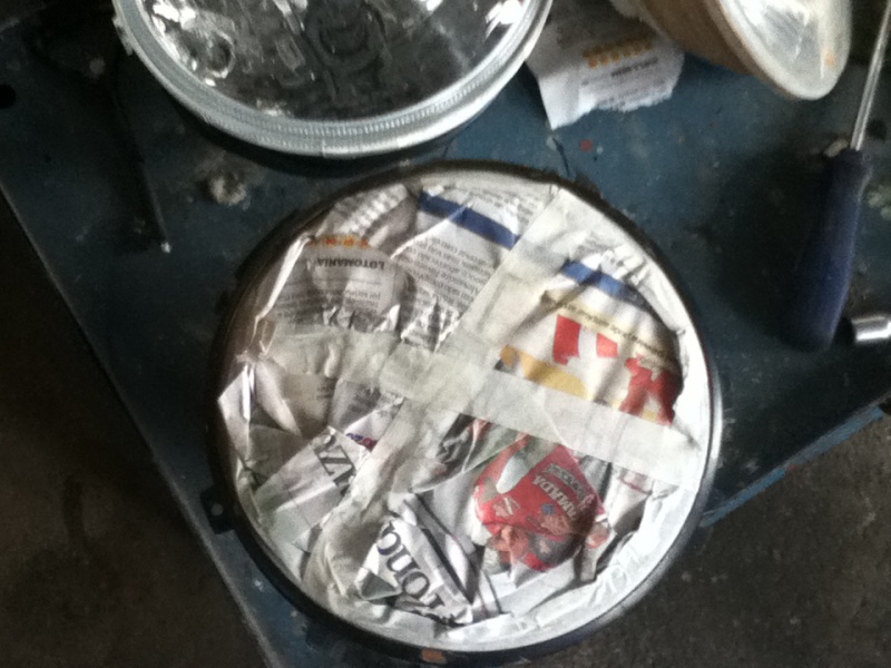

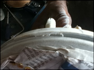

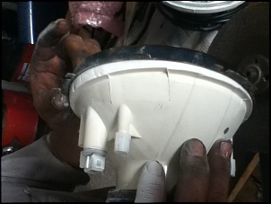

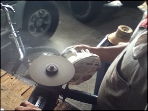

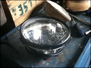

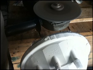

    Amigos,
    Resolvi ir atrás dessa adaptação do farol do troller e consegui faze-la.
    O resultado é excelente, voltei a usar lampadas 55/60W e ainda assim o farol está iluminando muito mais do que antes com o farol original + lampadas 90/100W.
    A adaptação é bem facil, porém um tanto trabalhosa. Levou uma tarde inteira para ficar pronta.
    Basicamente, tem que se lixar a borda do farol do troller para que o mesmo entre no aro do farol original. Depois disso, tem que se aparar a borda da base do farol original e também lixar os ressaltos no fundo do farol.
    Depois cola-se o farol a borda do original com silicone e prende-se com os fixadores originais.
    Ai basta montar tudo e pronto.
    Acho que com as fotos vai dar pra se entender melhor.
    farol do troller na defender-img_001.jpgfarol do troller na defender-img_002.jpgfarol do troller na defender-img_003.jpgfarol do troller na defender-img_004.jpgfarol do troller na defender-img_006.jpg

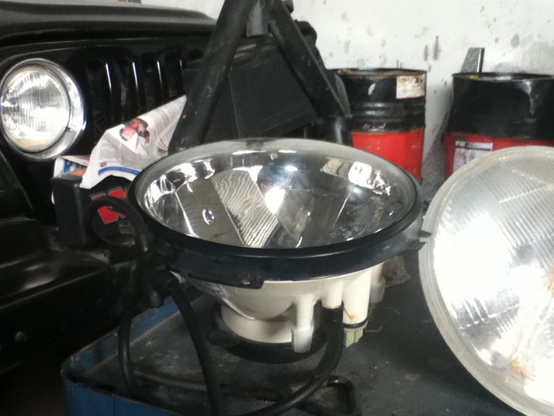

    Mais fotos...
    farol do troller na defender-img_007.jpgfarol do troller na defender-img_008.jpgfarol do troller na defender-img_009.jpgfarol do troller na defender-img_0010.jpgfarol do troller na defender-img_0011.jpg
