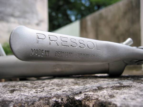

    A pesquisa foi sobre "pontos de lubrificação". Faz algum tempo que li sobre a engraxadeira manual. Não localizei o tópico. Alguém tem o costume de engraxar por conta própria utilizando a engraxadeira manual (ou outra) ?
    Estive num posto e vi que a engraxadeira hidráulica deles já fica ligada diretamente naqueles tonéis contendo graxa (provavelmente não é de boa qualidade). Daí pergunto: como eles fariam para utilizar a graxa que estarei levando ? não irá contaminar ?

    Maravilha,
    Compra uma engraxadeira manual c/ gatilho (500g) e faça vc mesmo.

    Fabrico, essa graxeira Pressol é o modelo 12 276 ?
