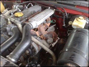

    Foto 1 - 200tdi
    foto 2 e 3 - 300 tdi
    Foto 4 - 2 1/4.
    Miniaturas de Anexos Miniaturas de Anexos Motores 200 e 300 DEFENDER 90-1997-24082009171.jpg   Motores 200 e 300 DEFENDER 90-1997-20072009081.jpg   Motores 200 e 300 DEFENDER 90-1997-180520081089.jpg   Motores 200 e 300 DEFENDER 90-1997-7256_1.jpg
