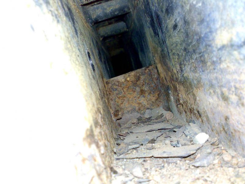

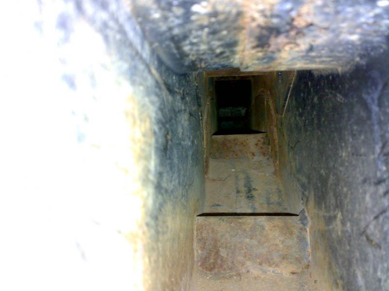

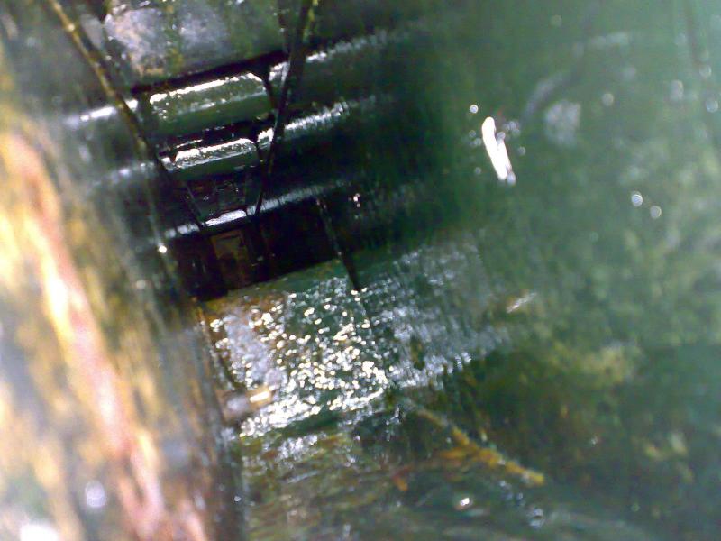

    Marcelo, o que é essa cera de cavidade? Eu já fosfatizei o chassis por dentro e apliquei texaco anti ruste, breve ponho as fotos aqui.
    vc é do da funilaria, faz martelinho?
  • #87
    All, vejam o resultado do trabalho, antes e depois.
    Miniaturas de Anexos Miniaturas de Anexos -chassis2.jpg   -240820084989.jpg   -chassis1.jpg   -240820084992.jpg

    Citação Postado originalmente por Jaylson Freitas Ver Post
    Aí pessoal, as fotos estão postadas para vocês analizarem, a corrosão aconteceu só no lado esquerdo, e se deu de dentro para fora; no lado direito ele está bastante superficial, mas mais uma vez se deu internamente. Muito obrigado pelas dicas que tornaram possível a publicação.
    Abraços...
    Olá amigo já pequei muito dese tipo vc tem que pega um lanterneiro que saiba trabanhar com soda mig usar uma chapa da medida do chassis 2 e meio depois de todo o trabanho a plicar o fundo foxsfatizante e de pois pintar Marcelo
