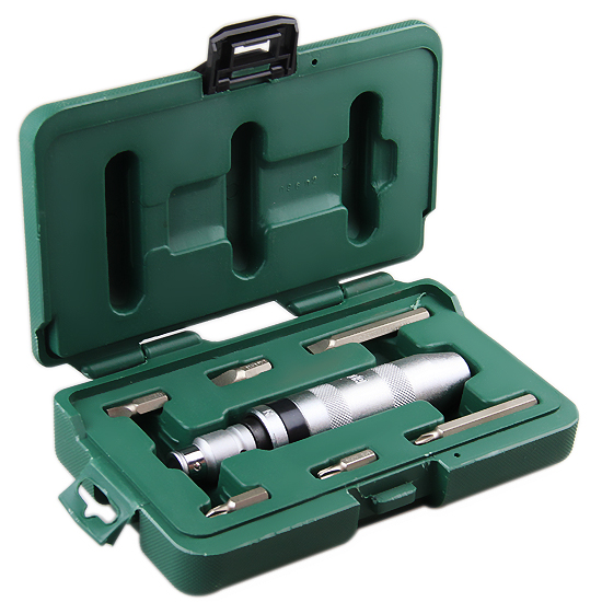

    Uma contribuição..., além do WD40, para esse serviço, se faz necessário o uso de uma chave de impacto manual, pois sem ela vai espanar a cabeça do parafuso e a ponta da chave o o bicho não sai.
    Segue imagem:
    Regulagem das portas-chave-de-impacto-manual-e-bits-com-8-pec-sata-st09602sj-1.jpg
    Miniaturas de Anexos Miniaturas de Anexos Regulagem das portas-chave-de-impacto-manual-e-bits-com-8-pec-sata-st09602sj-1.jpg   Regulagem das portas-chave-de-impacto-manual-e-bits-com-8-pec-sata-st09602sj-1.jpg   Regulagem das portas-chave-de-impacto-manual-e-bits-com-8-pec-sata-st09602sj-1.jpg

    Obs.: Uma só basta...
    13/05/2013
    1,041
    poxa andre... vc matou um dos meus problemas. Nao consigo tirar os parafusos de jeito nenhum... O negocio eh qto custo este brinquedo ???
