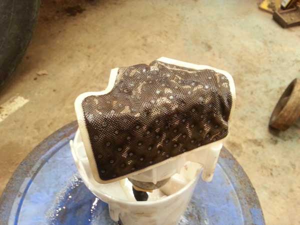

    Pessoal aparentemente o problema foi resolvido. Trocamos o Filtro e nada(Filtro adquirido na Bearmach em SP!! entaum fomos verificar a bomba!! Quando descemos o tanque notamos um pequeno corte na borracha que veda a boca do tanque, uma borracha que envolve a mangueira que alimenta o sistema de Diesel.
    Certa vez em casa deixei o tanque cheio porque iria viajar cedo no dia seguinte!! Acabou por vazar combustivel em minha garagem, porém fui viajar e acabei esquecendo-me deste detalhe.
    Por essa entrada entrou muita sujeira e acabou entupindo o pré-filtro da bomba de combustível e sujou todo o caneco, logo não alimentava o sistema.

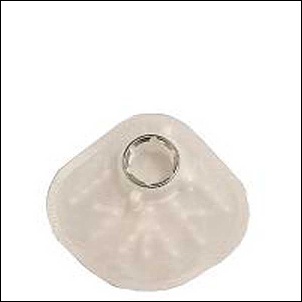

    Foi feita uma limpeza Geral no tanque e no caneco que acopla a bomba de combustível, bomba esta que por sinal está muito boa - (Bomba Walbro GSS503 04 11). Porém como eu vinha trocando contato com o Sr. Ronald eu já tinha adquirido uma bomba de Combustivel da S10 Diesel por recomendação para efetuar a troca, porém não a utilizei e posso disponibilizar se alguém precisar, por outro lado quem quiser adquirir uma bomba original pode adquirir a Walbro modelo GSS 465 que equipa Peugeot 607, Citroen Xsara 2.0 hdi ou Berlingo essa Bomba custa 19 Pounds em sites gringos bem mais barato que o modelo original. A propósito, como eu aproveitei a mesma bomba tive que trocar o pré-filtro, adquiri um na Loja Injel em Sorocaba, pré-filtro sistema Marwal para carro alcool/gasolina, não achei a original de jeito nenhum.
    Por orientação do Mecanico passarei a utilizar somentes Diesel S10, eu vinha usando o S500 comum vermelho.
    mas como a bomba original estava boa, optei por deixar ela mesma. O mecanico já fez os testes de pressão e agora está tudo OK! Sai muito combustivel na frente. Porém não conseguimos ligar pois não temos ninguém aqui na minha cidade que possui um Scanner pra entrar nela.
    Estas fotos não são minhas, peguei no forum gringo segue o link DISCO3.CO.UK - View topic - TDV6 In-Tank fuel pump.... que discute a troca da bomba, mas a sujeira que estava no caneco e no pré-filtro estava igualzinha. durante a manutenção esqueci-me de tirar as fotos, na próxima pretendo registrar tudo a fim de cooperar mais com o forum.
