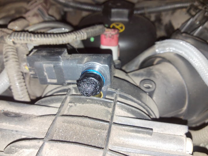

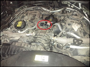

    hoje fui verificar como estava a válvula EGR:
    1- tirar a tampa do óleo
    2- tirar a capa do motor (puxar para cima nas 4 pontas - é apenas encaixe)
    3- voltar a tampa do óleo
    Discovery 3 TDV6: Limpeza EGR-egr1.jpg
    4- soltar parafuso torque (apenas 1)
    Discovery 3 TDV6: Limpeza EGR-egr2.jpg

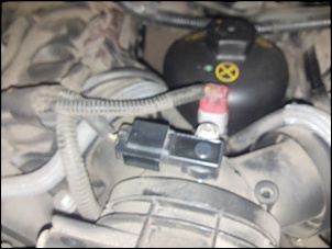

    5- verificar estado do EGR
    Discovery 3 TDV6: Limpeza EGR-egr3.jpg
    6- limpei com estopa, cotonete e limpa contato - não quis cutucar muito.
    Discovery 3 TDV6: Limpeza EGR-egr4.jpg
    7- voltar EGR e tampa
    Com a EGR suja existe a possibilidade de acender luz no painel e com isto perda de potência.
    Vamos ver se melhora a performance ou consumo - ou apenas efeito placebo.

    Não parece ser uma válvula EGR. Parece mais um sensor MAP.
    Usuário Avatar de alerocha
    20/10/2011
    novo hamburgo/RS
    24
    realmente scadufax, esta não é a válvula egr, e sim, um sensor.

    Citação Postado originalmente por Neto1 Ver Post
    .... é o sensor MAP !!!!!! de tanto ler sobre EGR Blanking (40 libras) coloquei como EGR
    Link abaixo sobre MAP Sensor
    what_is_a map_sensor
