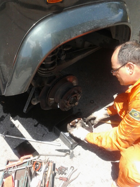

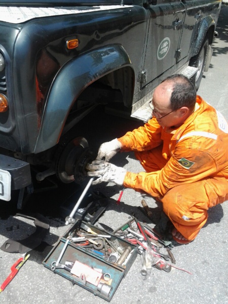

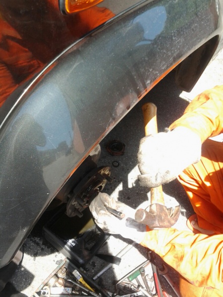

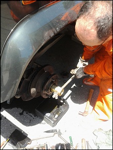

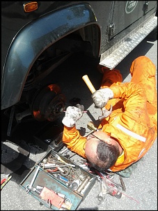

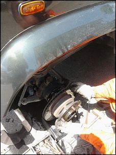

    Muito bem vou fazer um passo a passo aqui, depois de retirada a roda, soltei a pinça do freio, amarrei ao lado,
    Paguei uma haste e coloquei no parafuso da roda coloquei um pedaço de plástico para evitar danificar a rosca e soltei os cinco parafusos.
    Preparando Defender para longas Viagens e acampamentos-cymera_20140103_141344.jpg Preparando Defender para longas Viagens e acampamentos-cymera_20140103_141555.jpg
    Soltei o anel trava externo do eixo e retirei o anel trava e o espaçador .
    Preparando Defender para longas Viagens e acampamentos-cymera_20140103_141444.jpg

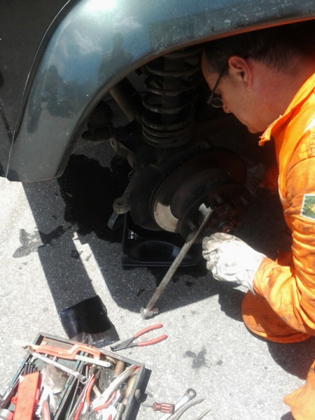

    Após retirar todos os parafusos usei uma talhadeira para dar um toque de leve para descolar a capuchana que estava presa.
    Preparando Defender para longas Viagens e acampamentos-cymera_20140103_141836.jpg Preparando Defender para longas Viagens e acampamentos-cymera_20140103_141849.jpg
    Retirada a capuchana vamos para a bendita porca.

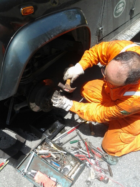

    Preparando Defender para longas Viagens e acampamentos-cymera_20140103_141908.jpgPreparando Defender para longas Viagens e acampamentos-cymera_20140103_142447.jpg

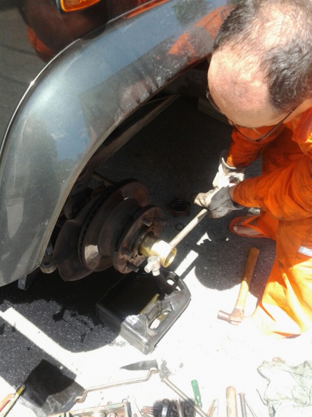

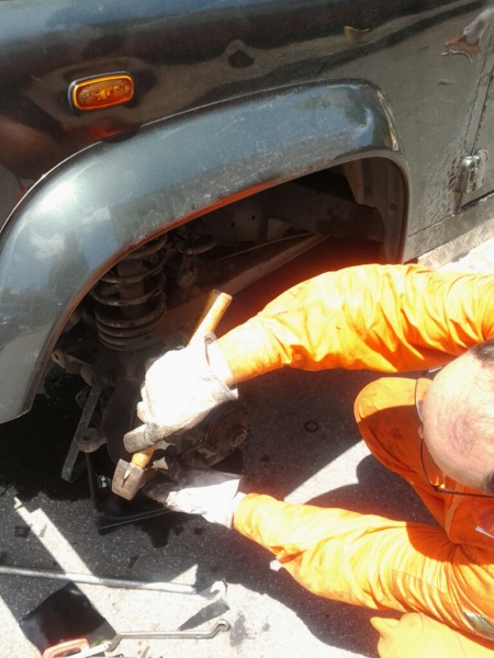

    Como sempre não quis sair no amor então vamos partir para a ignorância, talhadeira, martelo, e saca pino.
    Preparando Defender para longas Viagens e acampamentos-cymera_20140103_143801.jpgPreparando Defender para longas Viagens e acampamentos-cymera_20140103_143814.jpgPreparando Defender para longas Viagens e acampamentos-cymera_20140103_143955.jpg
    Agora foi
    Preparando Defender para longas Viagens e acampamentos-cymera_20140103_144014.jpg
    Tira a porca o espaçador e o rolamento
    Preparando Defender para longas Viagens e acampamentos-cymera_20140103_144121.jpg
    Puxa o restante
    Preparando Defender para longas Viagens e acampamentos-cymera_20140103_144136.jpgPreparando Defender para longas Viagens e acampamentos-cymera_20140103_144145.jpgPreparando Defender para longas Viagens e acampamentos-cymera_20140103_144157.jpg

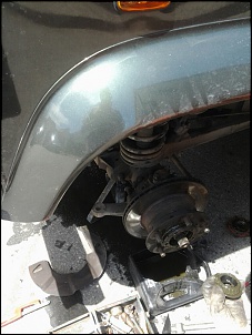

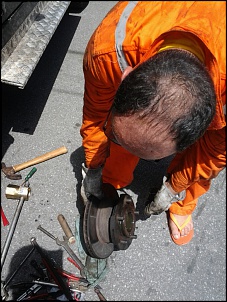

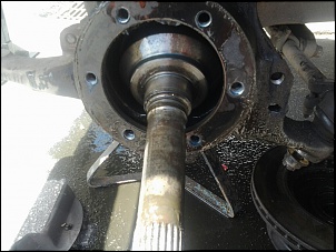

    Solta mais estes cinco parafusos
    Foi ai que tive uma surpresa, estes roletes espalhados por todo lado.
    Retirei o eixo
    Preparando Defender para longas Viagens e acampamentos-cymera_20140103_151812.jpgPreparando Defender para longas Viagens e acampamentos-cymera_20140103_152807.jpg

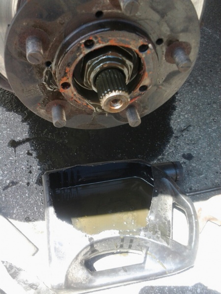

    Achei meio estranho quando retirei o eixo notei que tinha uns respingos de água como se estivesse suado, apesar do calor de 43ºC acho que não era para estar suado o que vcs acham?

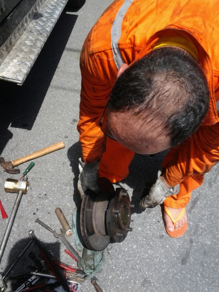

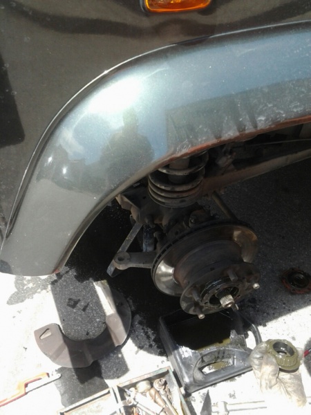

    E vamos soltar o resto,
    Preparando Defender para longas Viagens e acampamentos-cymera_20140103_153559.jpg
    Depois eu posto a montagem.

    Vc sabe como retirar o rolamento que fica aqui dentro
    Preparando Defender para longas Viagens e acampamentos-cymera_20140103_151758.jpg Quanto soltei os rodetes estavam todos soltos, praticamente moídos.
