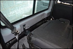

    pessoal segue fotos da gaiola ( roll cage ) fase 1 ainda falta a parte da frente que vai ser externa.
    Miniaturas de Anexos Miniaturas de Anexos -gaiola-1.jpg   -gaiola-2.jpg   -gaiola-3.jpg   -gaiola-4.jpg   -gaiola-5.jpg   -gaiola-6.jpg   -gaiola-7.jpg
    Show Luiz!!!
    Umas perguntas:
    1) Do jeito que vc montou até o momento, imagino eu que já segura bem a cabine e protege o motorista e carona, não?
    2) Essa parte externa vc já olhou se é permitido por lei ou vc num tá nem aí? rsrs
    3) É vc mesmo que está fazendo as instalações certo? Tirando a sua mão-de-obra, qual o valor dessa gaiola aproximadamente?

    1)Melhora muito a segurança porem colocando a parte frontal acho que vai ficar ainda mais seguro
    2) Não me informei mas é o mesmo principio do bagageiro e quebra mato a parte frontal é mais discreta que esses dois.
    3) De material tubos já dobrados e solda ( tive que mandar soldar no torneiro )acho que gastei uns R$ 700,00 reais.
    copiei a gaiola destes sites

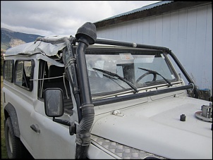

    tentei seguir as especificações da FIA em anexo pelo menos na parte das soldas,parafusos e tubos
    obs: não consegui descobrir a especificação correta do tudo que usei mas se voce baixar um catalogo de tubos vai ter varios modelos, os com norma e teste de fabrica normalmente são galvanizados a quente e o torneiro falou que não são bons pra soldar e a loja que vende tambem informou que não dobram de maneira correta. o tubo que usei o pessoal utiliza pra fazer gaiola e triciculo.
    minha ideia não é competir mas dar mais segurança em caso de um simples tombamento do carro já que o land e muito fragil na parte do teto.
    duas fotos carro com gaiola e uma carro sem gaiola

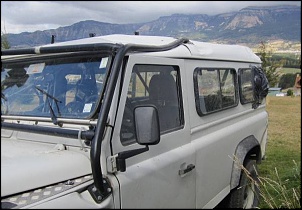

    Miniaturas de Anexos Miniaturas de Anexos -land-tombado-com-gaiola-2.jpg   -land-tombado-com-gaiola.jpg
    Arquivos Anexos
    Luiz Costa
    pick up tdi200 90 2002 defender 110 2002
