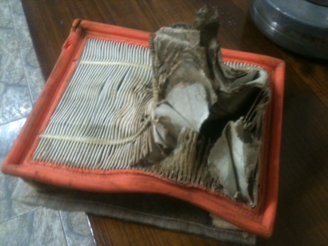

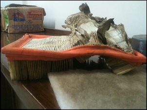

    Luz "verificar motor" PUMA acesa-foto-3.jpgLuz "verificar motor" PUMA acesa-foto-1.jpgLuz "verificar motor" PUMA acesa-foto-2.jpgPessoal, tirei o filtro de ar para dar uma olhada e o mesmo estava destruido. Vejam as fotos.. nunca tinha visto disso.. comprei em uma representante da Bearmach... Será que tem que colocar filtro original da Land? Se sim, onde comprar fora a concessionaria?
    Estou trocando agora e torcendo para que apague a luz.. vamos ver.
    Amanhã vou passar na concessionaria ford e dizer se deu certo.

    Esqueci de falar que este filtro estava com 5.000 km rodados.

    Caro Rodrigo,
    Filtros, lubrificantes, revisão, SEMPRE de acordo com a especificação do fabricante. Nada menos! O tamanho de um filtro alternativo por estar de acordo com o compartimento de instalação, mas pode não ser satisfatório em relação ao número de elementos filtrantes...
    Com o Puma, tenha boa atenção quanto ao filtro de óleo diesel, que costuma ser muito exigido em razão da AUSÊNCIA do sedimentador (próprio dos TDis).

    Conversei agora com o pessoal da Bearmach.. este filtro é para Land motor Puma... não tem diferença de tamanho.. inclusive ele me disse que este filtro é o mesmo da Disco 3 ou 4 (nao lembro)... e que vende muito e que nunca teve esse tipo de problema...
    Eu troco oleo de motor e filtro de motor, diesel e ar a cada 10.000km... a fábrica pede motor com 10 mil e filtro de ar e diesel com 20 mil...
    Rodrigo

    Caro Rodrigo,
    Quanto ao tamanho, ok. Mas e quanto aos ELEMENTOS FILTRANTES?
    Quando você for a uma loja, peça um filtro DE ÓLEO TECFIL e um MANN. Um em cada mão. Balance-os, como se estivesse medindo o peso.
    Sinta a diferença de peso entre eles. É a diferença dos elementos filtrantes.
    O MANN é muito superior!! Mas o TECFIL é mais barato...
    Abraço,
    Rafael Pugliese
    Ah sim.. entendo... diferença de marca.. isso sim...
    Mas eu nunca tinha visto aconteceu isso com um filtro.. acredito que nao poderia acontecer, nem com as piores marcas.
    Liguei na concessionaria agora, preço minimo, chorado do filtro R$ 188,00 - original.
    Alguma dica de algum lugar? esse valor é justo?

    Acabei de trocar o filtro, desliguei a bateria, e a luz amarela continua acesa... amanha vou dar uma passada na concessionaria ford para ver se dá certo.
