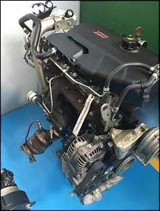

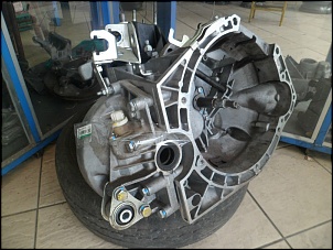

    Caros, ressuscitando um pouco o tópico, já que os motores V6 das Freelanders estão passando dos 100mkm e estão começando a quebrar kkk, um motor que talvez seria possível adaptar no cofre é o da Fiat Ducato.
    O motor Diesel Multijet 2.3 tem um tamanho pequeno com montagem na transversal e os suportes próximos aos existentes no KV6. O câmbio também com tração dianteira tem um tamanho pequeno.
