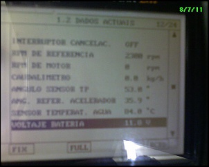

    mais noticias...
    remontamos o TBI ( depois disso ficou rui da outra vez ) mas nada, num adiantou, não tinha nada ligado errado ou com vazamentos mau contato. dai passou um scanner no carro, tinham alguns erros que após o reset não voltaram a aparecer.
    o carro continua acelerando a 3000rpm quando liga o atuador de marcha lenta e trabalhando afogado
    ( cheguei em casa fedendo gasosa...)
    segue abaixo umas fotos que tirei do scanner
    a marcha lenta aparece em 3200rpm, não aparecem mais erros
    XTerra 2.8 Turbo Diesel Intercooler 2004 Prata offSHOX K&N
