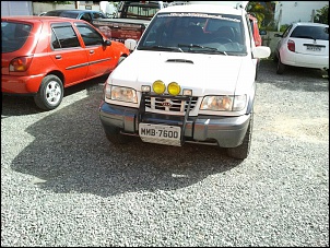

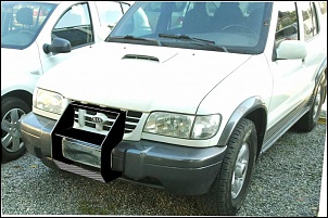

    Como esta:Quebra Mato e Bagageiro ou Rack-quebra-mato_01.jpg Como deve ficar: Quebra Mato e Bagageiro ou Rack-quebra-mato_prospecto.jpg

    é bem parecido com esse seu que eu quero fazer jotajunior, porem eu quero colocar aqueles protetores de lanterna, tipo os da blazer, manja, e colocar outros pontos de fixação em cima, porque aparentemente ele é fixado no parachoque, e estou querendo algo mais reforçado.
    tambem vou ver se na parte do meio ele deixa no jeito para fixação dos farois auxiliares.
    mais tarde, quem sabe coloco um parachoque de aço, ergo ela, coloco um pneu nervoso...
    é melhor nao se empolgar por enquanto...hehehe
    abraço.

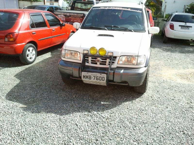

    Fotos do Quebra-Mato:
    Quebra Mato e Bagageiro ou Rack-2011-06-11-11.46.31.jpg Quebra Mato e Bagageiro ou Rack-2011-06-11-11.46.17.jpg Quebra Mato e Bagageiro ou Rack-2011-06-11-11.46.41.jpg

  • #23
    jota junior, me diz uma coisa, quais pneus vc ta usando na tua vtr, a minha é branquinha igual a sua, mas ta com os pneus originais, ta muito pequeno.
    vou ver se falo com o nava aqui em curitiba para dar uma erguida nela.
    para o final do mes vou mandar fazer o quebra mato dela, dai posto as fotos.
    abraço
