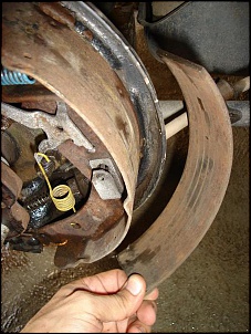

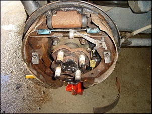

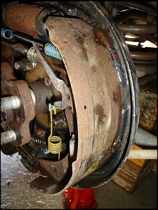

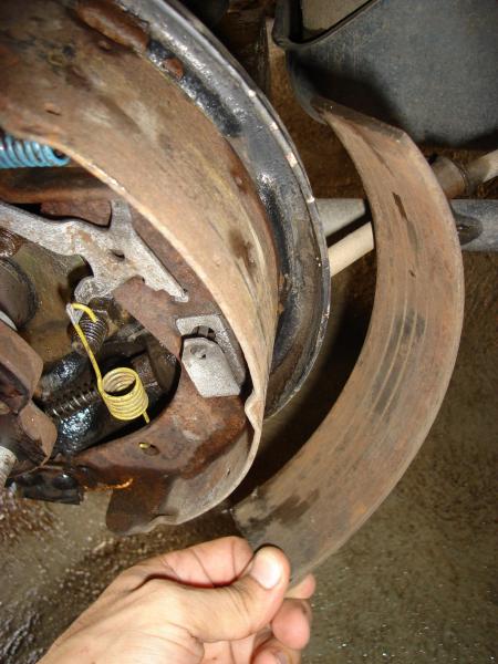

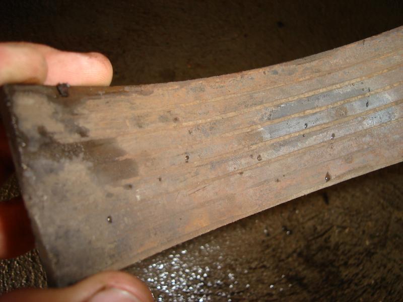

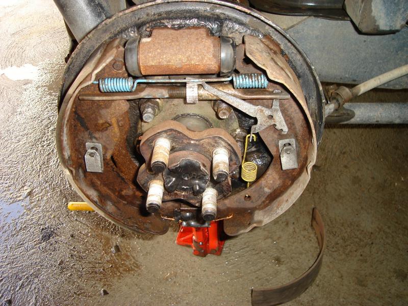

    Olá Pessoal!
    Estou com um problema, não sei ainda se é grave, mas me custou um fim de semana aqui na praia. Às vezes quando eu piso no freio, a roda traseira direita trava totalmente derrapando o veículo perigosamente na pista. Imagine isso acontecendo a 80, 100 Km/h, extremamente perigoso. Quando a roda trava, o veículo não sai do lugar de jeito nenhum, só se forçar muito na primeira marcha, andei alguns metros forçando a roda, chegou a queimar a tinta do tambor de freio, então descobri que dando uma ré de meio metro, a roda destrava. E tem um detalhe curioso, quando trava a roda, a alavanca de freio de mão fica totalmente dura, impossível de acionar. O que será? Coloquei a mão na massa, abri o tambor de freio e descobri que uma lona se soltou. E agora como posso fixá-la novamente? Não vão me dizer que preciso trocar as lonas? Putz!
    Júlio
    Sportage (maçarico) 2.2 diesel 96
