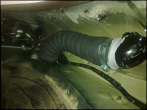

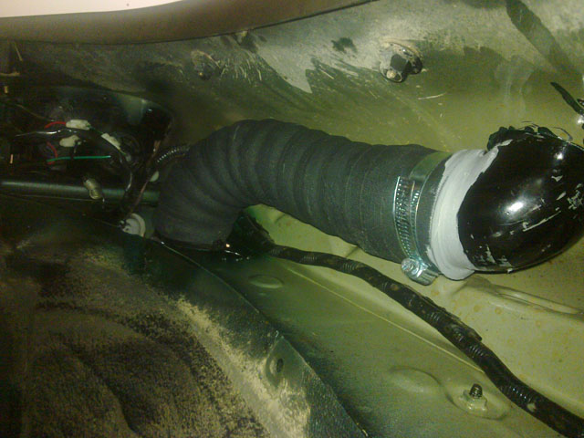

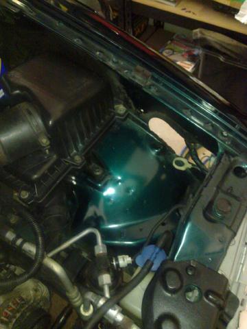

    Istalando o Snorkel no motor a gasolina.
    Miniaturas de Anexos Miniaturas de Anexos Sportage  Snorkel-snorkel2.jpg   Sportage  Snorkel-innerguard.jpg   Sportage  Snorkel-snorkelhose.jpg   Sportage  Snorkel-underguardhose.jpg   Sportage  Snorkel-enginebay.jpg
    Julio
    Sportage 2.2 diesel 1996

    Este snorkel está perfeito, mas pelas fotos, acho que não é feito no Brasil.
    Mas serve como modelo.
    Só falta achar alguém que faça o molde pelas fotos (missão impossível, rsrsrs)

    É ja encontrei essas fotos na web, site americano..
    Q pena..
    Abraço á todos
  • #60
    Olá delwan,
    Não me lembro se as fotos são exatamente de um site americano(mas é uma Sportage gringa só pelo pisca lateral). Esse modelo de snorkel é vendido em Portugal e é bem longo do lado de fora, isso facilita o encaixe com filtro de ar pelo lado de dentro.
