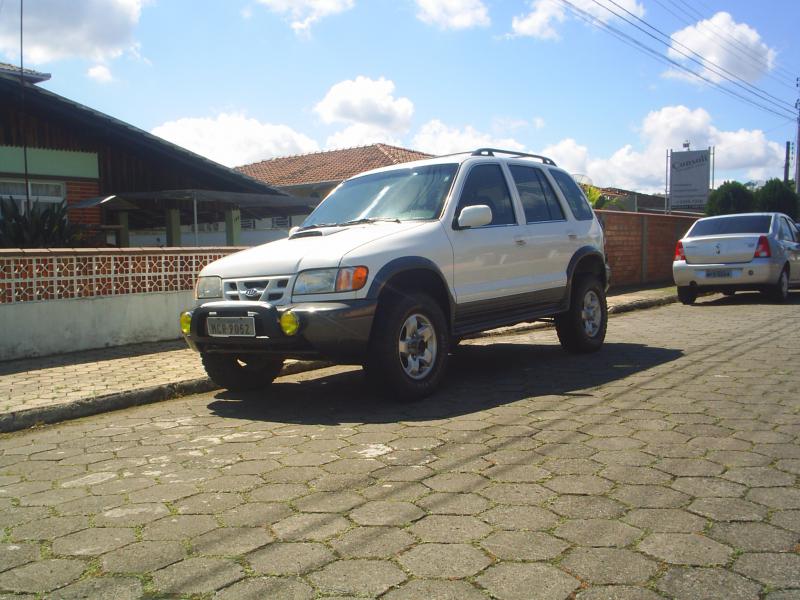

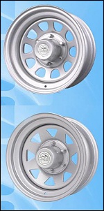

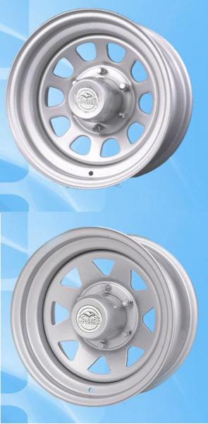

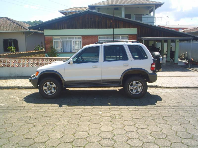

    Ola pessoal!!
    Bom, na minha viatura, atualmente estou usando molas de besta na frente, sem calços, molas de meriva atras, sem calços, rodas livre e espaçadores de 38 mm da AVM, e junto com os aros originais de liga, pneu BF 235/75 R15.
    Estive analizando como estão montadas as rodas e tal e a impressão que passa, e de uma certa "fragilidade", como se eu entrasse com força num buraco e deixasse alguma roda pra tras...
    Imaginei que com aros de aço, tipo estes que 99% dos Willys tem, que acho que são da mangels, com o off-set igual aos aros originais com espaçadores, isso seria diferente...
    Acho que daria mais "cara de jipe" ao Sportage.
    A duvida agora é: onde eu consigo estes aros? Existem novos? Procurei em algumas lojas de pneus por aqui e só tem aro de liga
    Acho até que ja postei esta minha intensão por aqui antes heeh
    A minha idéia, era pintar os aros de preto ou grafite, ou ainda preto fosco, e montar os BF neles, junto com um jogo de parafusos cromados novos, e aquele "copo" que vai no miolo do aro tambem cromado, com o "mangels" aparecendo nas rodas trazeiras e nas dianteira, daria um polimento nas Rodas livre pra aparentar ser cromadas.
    Não sei se voceis "captaram" a idéia, mas se possivel, gostaria de sugestões, principalmente sobre onde achar 5 aros destes
    Abraço, e LAMA \o/

    As rodas de liga são frageis a pancadas, a esforço elas são muito resistentes.
    Em lojas de rodas é muito dificil encontrar, na net ou em lojas especificas off-road vc acha facil tanto novas quanto usadas, mas as novas custam em torno de 170,00 cada uma, usadas em torno de 500,00 4 rodas, e na grande maioria com off set negativo, off set positivo como as originais da sportage é rarissimo se é que existe.
    Vale ressaltar que as de ferro são bem mais pesadas que as de liga.
    Comprei um jogo dessas rodas mas por gosto e não por resistencia.

    EDuarte, aqui onde moro, Joinville/SC, não conheço nenhuma loja especializada em OFF-Road, mas a idéia é essa mesmo, rodas com o off-set mais negativo, pra obter o mesmo resultado que tenho com as rodas originais junto com os espaçadores da AVM de 38mm.
    Você ta usando rodas como essa que mandei na foto??
    Você poderia postar umas fotos para apreciação?! hehehe
