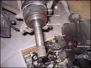

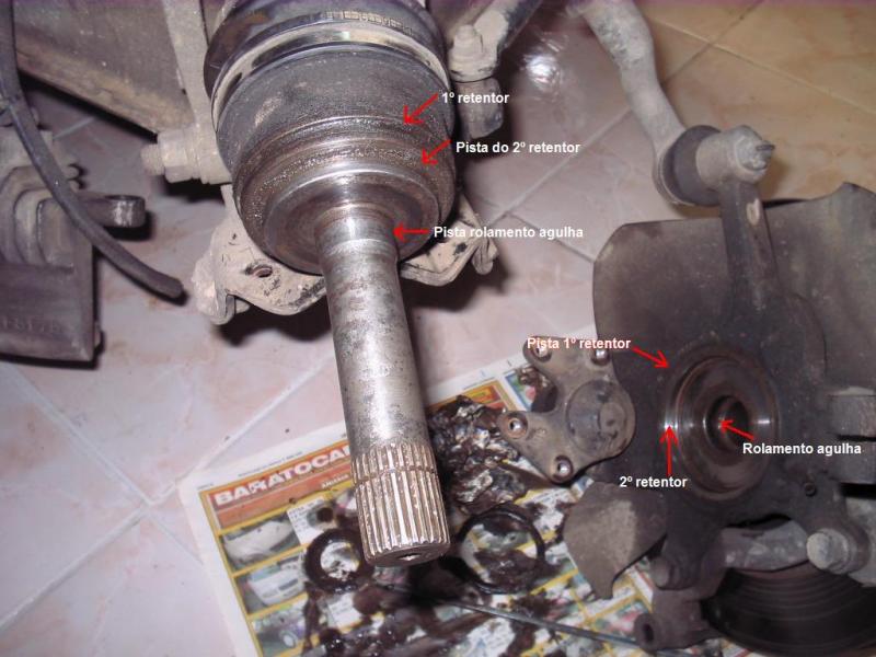

    Postei uma foto pra vc ter uma idéia de onde estão os retentores (são dois por roda) e o rolamento agulha...
    Esse rolamento deve custar uns 40/50,00 cada, paguei isso na concessionaria a uns 6 meses, quanto a folga na roda, provavelmente um ajuste nos rolamentos resolva.

    Boa noite galera ! ! ! ! !
    Edu muito obrigado mesmo por ter postado essa foto me ilumino muito e ja deu uma boa noção de como é só fiquei curioso em relação a desmontagem percebi que vc nao desmonto todo o sistema de freio e disco pra tirar, no caso como vc desmonto ela sem precisar tirar ?? os outros rolamentos eles ficão aonde nessa parte ou eles ficam no cubo onde ta a homocinética ??

    É só tirar a pinça de freio, o pivo inferior e superior e a trava da ponta de eixo.
    Pra chegar aos rolamentos da roda basta tirar a porca que fica na frente da manga de eixo, não precisa tirar o disco de freio, ele sai junto, mas antes de desmontar faça o ajuste no rolamento, isso deve resolver o problema da folga.
