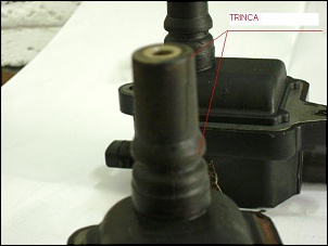

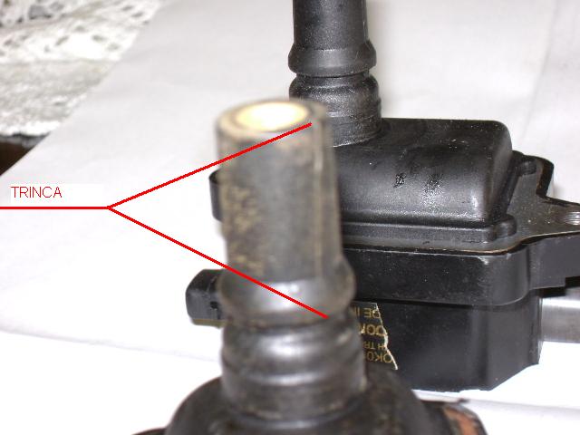

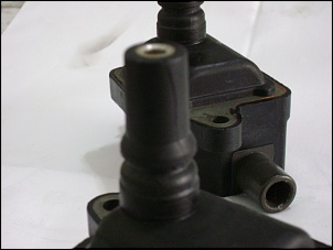

    Bobinas de ignição
    Fala galera, fui fazer a limpesa dos bicos da viatura pq tava falhando demais, tomei maior prejuízo.
    Resultado, as duas bobinas trincadas.
    Local mais em conta para kits dos bicos, tbi, fitros de ar e gasolina, bobinas e cabos de vela : POWER PART'S, aqui em SP.
    Segue as fotos das bobinas.
    Até mais.
    Miniaturas de Anexos Miniaturas de Anexos -dsc03050.jpg   -dsc03051.jpg   -dsc03052.jpg   -dsc03053.jpg   -dsc03054.jpg

    Que barca hein Alexandre.
    Mas a viatura vai ficar 10!
    Posta o valor das peças aí pra gene ter noção...

    Citação Postado originalmente por ALEXANDRE MIETTI Ver Post
    Até mais.
    Fala Alex, blz?
    Cara, esse trinco na bobina não tem problema não, não pula faisca pois a borracha que vai encaixada ai isola ela e tem um sistema de isolamento interno. Ja vi varias bobinas com esse tipo de trinca e não pulavam faisca.

    Compre Sikadur 32 e aplique.
    Pode também usar Sikaflex 107.
    Escariar um pouco, (uma serrinha na mão) o suficiente para o produto entrar.
    Já usei (Omega 6 caneco), dei uma "capa" externa toda de Sikadur 32, lixei e pintei, ficou zero.
    Fita auta fusão da 3M após conectar e tá resolvido.
    Aliás, pra quem pega muita água, usar a fita auta fusão nas conexões da bobina e outras partes eletricas e eletronicas é uma boa.

    É galera, mais já me f..., o carro tava na oficina e longe de casa , o serviço já foi feito, quando ví as peças já imaginei que dava pra fazer alguma coisa, mas a falta de tempo e conhecimento é f....
    Bobinas 275,00 o par
    Cabos 50,00
    Filtro de ar 38,00
    Filtro de gasolina 41,00
    Reparo dos bicos e tbi 23,00
    Na Power Parts, porém só em $$$ ou no CARTÃO DE CRÉDITO, CHEQUE NEM PENSAR....
    ATÉ MAIS.

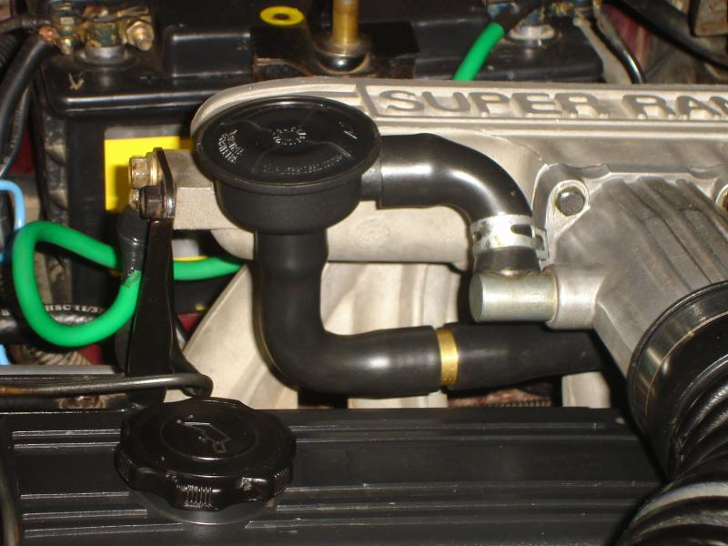

    Tenho um comunicado importante:
    Sobre o “Velocity Tuner”
    Há alguns meses postei aqui no fórum uma matéria completa sobre o “Velocity Tuner”, pois eh! Agora tirei o VT só pra ver se eu notava alguma diferença, e o que aconteceu? O motor ganhou um aumento considerável de força em rotações mais altas (3000rpm ou mais), agora fiquei confuso, eu juro que com o VT o motor fica melhor, porque essa diferença agora? Ainda estou estudando outro detalhe: Cortei um pedaço do revestimento do capô que ficava próximo demais da entrada de ar do motor e também cortei a parte de cima da grade dianteira e retirei aquele acabamento de plástico que fica encima da lataria na frente do radiador. Conseqüentemente com tudo isso a vazão de ar melhorou, pode ser isso, mas mesmo assim atualmente estou rodando sem o VT e o motor ta ótimo, vai entender...
    Sobre a válvula anti-chama
    Nesse mesmo tópico iniciou-se uma discussão sobre o respiro do motor das Sportages. Para tentar evitar que óleo entrasse na admissão resolvi instalar uma válvula anti-chama dos motores MWM série 10, e em poucos dias depois havia óleo saindo pela vareta de medição do nível. Significa que a válvula anti-chama estava “estrangulando” um pouco a passagem do ar. Meu mecânico confirmou que essa válvula poderia ser usada nas Sportages, mas resolvi consultar outro mecânico, e ele disse que não iria prejudicar o motor, mas teria apenas o “inconveniente” de ter óleo vazando pelo motor, e se o motor já tiver vazamentos, eles aumentarão. Resultado: Tirei a válvula e tudo voltou ao normal.
    O que vou dizer agora?
    Errar é humano...
    Quem avisa amigo é...

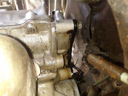

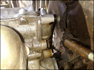

    Ola pessoal !
    Aproveitando a conversa dos amigos EDuarte e do Douglas estou anexando uma foto do sensor do comando de valvulas da sportage gasolina.
    Estou com um problema desde quando comprei a minha, por que onde moro nao tem mecanicos que mexem na sportage.
    Olhando a foto da pra ver q o vazamento é por ali, acho q é o tal de o-ring, será q consigo trocar ?
    ps: esta sem a mangueira q liga a tampa do comando ao coletor, tirei pra tirar a foto.
    http://www.4x4brasil.com.br/forum/pi...pictureid=5177
    abraço
