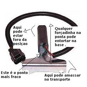

    amigo wilson mais uma vez muito obrigado pela sua ajuda. olha o sensor de rotação é novo e original mopar tem 3 meses que troquei.
    agora uma duvida; no sensor so tem os dois furos por onde passa os parafusos que o prende ao motor como seria esta tal regulagem? olha amigo wilson gostaria de sanar uma duvida e sei que vç pode me ajudar. olha sei que vç conhece dentro de um cambio automatico de ZJ e é o seguinte gostaria de saber como é acionada a ré dentro do cambio? sei que tudo se passa pelo corpo de valvulas e que se alguma solenoide der pau o cambio vai trabalhar errado, mas a duvida é se o tambor da ré é acionado mecanicamente pela mudança da alavanca ou por um circuito hidraulico que é aberto por solenoide? pois gostaria de ter certeza que não é um problema dentro do cambio mas sim de mal contato ou algum sensor etc... olha amigão no plug preto que vai para o pcm tem o pino A6 que é responsavel pelo sinal do park neutro e verifiquei o fio e pareçe que quando mudo a alavanca ele altera o sinal pareçe que esta ok masteria algum teste mas preciso para eu descartar de vez o park neutro? desde ja amigo eu peço desculpas por te encher é que ta dificil isto e sei que vç tem ampla visão de como é dentro do cambio da cherokee rsrsrs eu mexi em um cambio da minha 325i mas era o mesmo cambio que equipa o omega cd. por isso estou perdido neste cambio rsrsrs abraço amigo

    Estou te enviando via MP o funcionamento do cambio , com certeza este problema a qual você se refere não é defeito interno do cambio, poderia ate ser regulagens das cintas , mas ai teríamos alem deste sintomas outros bem mais acentuados como mudanças erráticas e raspagem das engrenagens , com relação a regulagem do sensor , esta haste com dois parafusos , pode ter entortado na hora da montagem , e por funcionar por contato magnético , as vezes alguns pequenos ajustes para frente ou para traz podem surtir efeito , vou procurar uma foto e posto aqui .
    Veja bem , nao estou afirmando que o problema esta ai ,mas eu mesmo entortei o meu sensor , chegando a quebrar na hora da montagem , é apenas uma hipótese , temos outras peças que também precisam ser analisadas , mas vamos por parte .

    Sensor da grand cherokee 1997 v85.2
    Qualquer forçadinha na ponta do sensor pode tirar ele da posição correta para a leitura , se você reparar , existe um gargalo e geralmente ele entorta ali , nao se assuste , é bastante comum acontecer , devido a caneta , vamos dizer assim ser bastante longa
