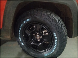

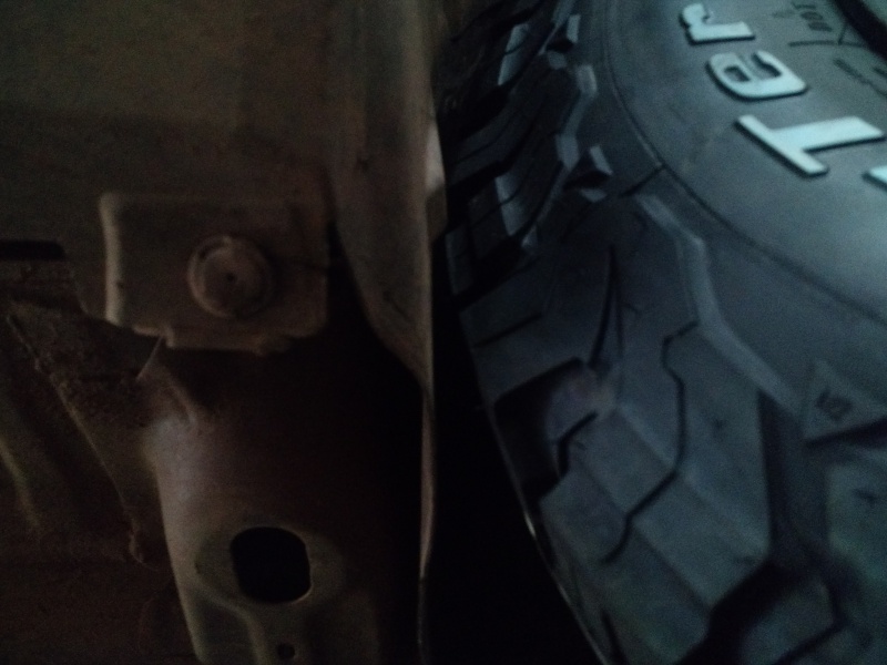

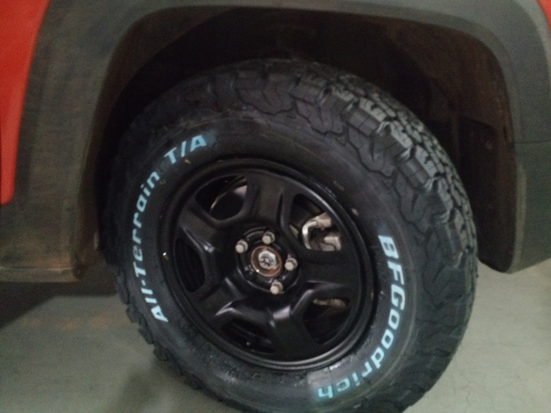

    Boa noite a todos! Tenho um RN TH e logo que peguei na cc, em setembro de 2015, troquei os pneus 215/65 R 17 por 225/65 R 17, mas no mesmo modelo Pirelli Atr(original). Queria o BF at mas descobri que não havia 17 no Brasil. Não gostei muito do desempenho desse pneu na lama e estou pretendendo comprar as rodas 16" com os pneus 225/75 R 16 BF a/T. Vi que algumas pessoas postaram que não dá e outros o utilizam sem nenhum problema, pq será que ocorre isso? Alguém já instalou num TH com rodas 16 e essa medida de Pneu? Obg
    Hoje fiz o teste com os dois pneus BF, 225/70/16 e 225/75/16. A minha conclusão foi que o pneu 225/75 cabe sim no TH mas as distancias em relação ao plástico da caixa de roda, ficam MUITO justas , cerca de 5mm para esbarrar. Dá para usar, porém se uma pedra pequena ou barro ou galho passar junto com o pneu, vai com certeza ferir ou cortar essa proteção.
    Já o 225/70 cabe sem problemas!!!!
    Fotos do 225/75
    desculpe pela ultima foto , o flash do celular atrapalhou.Jeep Renegade com Pneus BFGoodrich-img_20160427_150411963.jpg
    Jeep Renegade com Pneus BFGoodrich-img_20160427_150120878.jpgJeep Renegade com Pneus BFGoodrich-img_20160427_150310494.jpgJeep Renegade com Pneus BFGoodrich-img_20160427_150330233.jpgJeep Renegade com Pneus BFGoodrich-img_20160427_150149319.jpg
    Penso que se o uso não for para offroad, serve e o risco de contato entre as partes reduz bastante.
    Abraços!
    Miniaturas de Anexos Miniaturas de Anexos Jeep Renegade com Pneus BFGoodrich-img_20160427_150120878.jpg   Jeep Renegade com Pneus BFGoodrich-img_20160427_150310494.jpg   Jeep Renegade com Pneus BFGoodrich-img_20160427_150330233.jpg   Jeep Renegade com Pneus BFGoodrich-img_20160427_150149319.jpg   Jeep Renegade com Pneus BFGoodrich-img_20160427_150411963.jpg

    Valeu Rodrigo. Eu gosto muito dos BF. Acredito que o ganho de altura é muito pouco com o pneu maior. Pelo sim, pelo não, eu iria com o menor. Abs. Válter
