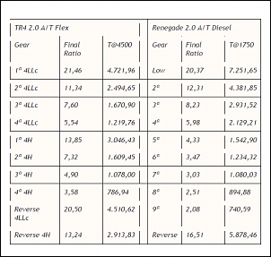

    Infelizmente ele não tem caixa de reduzida, se tivesse teriamos 18 marchas, ele tem apenas a primeira bem reduzida, outros veículos como o Engesa, Maruá tambem não tem reduzida, apenas a primeira marcha mais curta.
    Em relação a marcha a ré ela é mais reduzida do que o normal, veja na imagem abaixo o comparativo com a TR4, a relação do RN fica exatamente entre a Ré high e Low da TR4.
