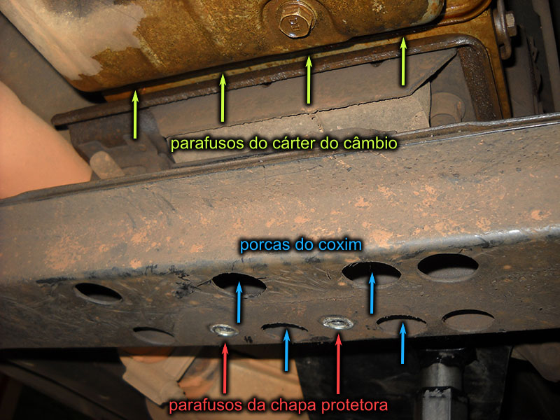

    Suporte traseiro do conjunto motor-câmbio-CT
    Após ter trocado os suportes do motor dianteiro, nas semanas seguinte, comecei a ouvir um barulho de metal batendo contra metal quando passava em cima de lombadas.
    Pouca a pouco ficou pior, ouvindo essa batida com as irregularidades maiores da estrada, mas somente quando não for acelerando. A batida parecia vir da frente esquerda. Olhei por baixo do carro mas não vi nada de solto ou que poderia provocar este barulho. Perguntei aqui no fórum mas não recebi resposta certa então coloquei uma webcam ligada a um laptop por baixo do carro, colocando ela em vários lugares até achar o problema. E aqui está:
    Dá para ouvir claramente o barulho ás 00:04 e 00:15.
    Vinha da CT que estava batendo na chapa protetora oblíqua dela.
    Estranho, né?! Tinha certeza que o barulho vinha de perto da roda dianteira esquerda.
    Minha explicação é que com a troca dos suportes dianteiros, o motor ficou mais alto, abaixando por tanto a traseira da CT por movimento de pivô. Para mim, isso indicava um suporte traseiro cansado. Podem ver na foto que o espaço entre os dois ficou bem pequeno, alguns mm.
    Cherokee XJ 99: rejuvenescimento-suporte_motor_traseiro_001.jpg

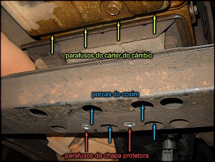

    Para a troca tem que suportar primeiro o câmbio. Para isso usei novamente o macaco do carro que é bem prático para subir ou descer o câmbio com precisão. Coloquei-o em baixo de um parafuso da CT que fica no eixo do câmbio, logo atrás da chapa protetora.
    Cherokee XJ 99: rejuvenescimento-suporte_motor_traseiro_002.jpg
    Depois tem que desmontar a chapa protetora (três parafusos), em seguida as quatro porcas que seguram o coxim na barra transversal, a barra transversal (dois parafusos e duas porcas) e enfim os dois grandes parafusos que mantém o coxim e a placa adaptadora (que serve também de suporte para o escapamento) no câmbio.

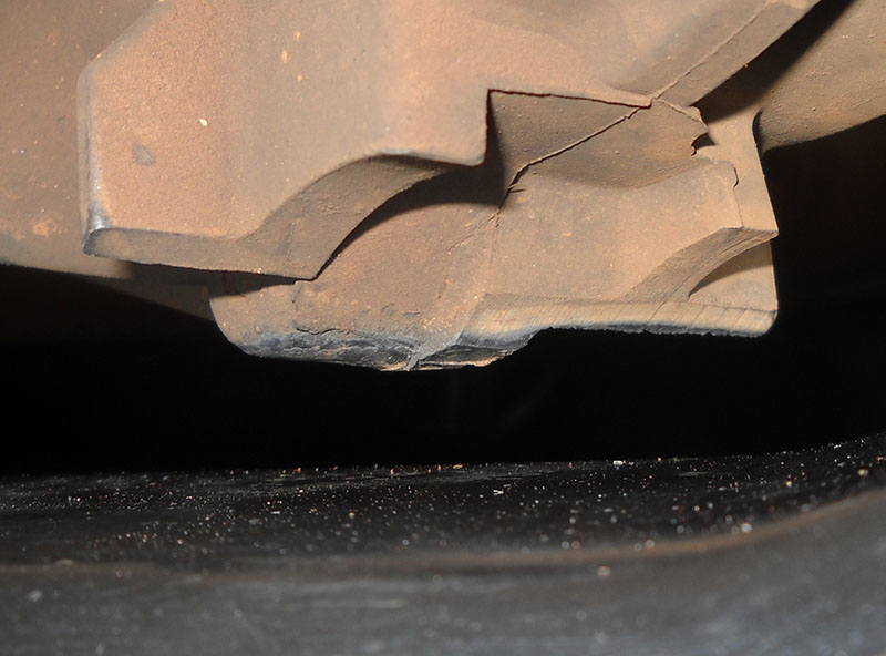

    Cherokee XJ 99: rejuvenescimento-suporte_motor_traseiro_003.jpgCherokee XJ 99: rejuvenescimento-suporte_motor_traseiro_004.jpg
    Podem ver nas fotos que tenho um vazamento na junta do cárter do câmbio. Se vocês programaram trocar o filtro do câmbio é bom aproveitar ter desmontado o coxim porque a barra transversal que suporta o coxim atrapalha a desmontagem dos parafusos traseiros do cárter.

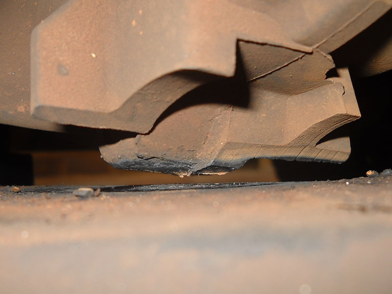

    Na foto seguinte podem ver a diferencia de altura entre o velho e o novo coxim, original também para ter certeza da qualidade... e fiz bem como vocês vão ver mais adiante.
    Cherokee XJ 99: rejuvenescimento-suporte_motor_traseiro_005.jpg
    Colocam bloqueador tipo Loctite 242 (azul) nos dois grandes parafusos, apertam eles no torque certo, abaixam um pouco o câmbio e colocam a barra, apertando as quatro porcas no torque, levantam novamente o câmbio até a barra encostar no chassi e colocam os dois parafusos e duas porcas. Por fim colocam a chapa protetora de volta. Podem retirar o macaco.
    Ainda não andei com o novo suporte ma dá para ver claramente a diferencia. Agora posso quase passar um dedo entre a CT e a chapa.
