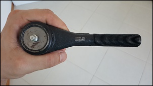

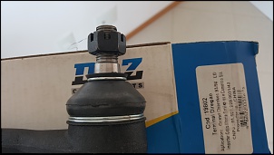

    Recentemente na página 29 eu questionei sobre troca das ponteiros de direção.Disse que tinha achado uma loja com preços bons das peças: terminal de direção direito (tie rod end inner), terminal de direção esquerdo (tie rod outer), terminal do pitman, amortecedor da direção (stearing dumper), barra de direção (Tie rod), barra do pitman (track bar) e pivôs superior e inferior (ball joints), tudo de uma marca chamada DLZ, então questionei mas ninguém a conhecia. Aí eu comentei que pelo preço dava para comprar um peça para teste, então eu o fiz.
    A peça chegou e segue minha avaliação visual:
    A peça chegou em uma embalagem própria da marca DLZ, por sinal bem feita e que exibe o atendimento dessa marca à normas de qualidade e fabricação conforme foto.
    Dentro da caixa veio a peça, um pino graxeiro, o arame de trava e a porca estilo castelo.
    A peça em si tem uma boa aparência de fabricação, sem rebarbas com sua rosca bem feita e sem sinal de mau acabamento de rosca, vide foto, mas de fato não é forjada.
    Quanto ao seu peso, ela tem uma massa relativamente alta o que garante que não é oca, ou seja, tem resistência de toda sua área.
    A borracha de vedação parece ter boa textura e ao toca-lá é possível perceber que o material não é fino, que poderia romper facilmente com uso. Ela tem anéis que a travam tanto em baixo quano em cima, vide foto.
    Quanto a parte onde é fixada, parte metalizada, vide foto, ela não apresenta sinais de corrosão, está bem reluzente o que garante que é um material com propriedades de resistência à corrosão.
    Já a parte de baixo, onde vai o pino graxeiro, que acho que é uma tampa de uma lata menos nobre, já apresenta alguns sinais de corrosão, mas nada relevante.
    Na avaliação de movimento, tentei mexer a conexão e ela está bem travada, bastante resistência ao movimentos, aliás não consegui mexer cominha força, porém não sei se isso é o normal!
    Numa avaliação de 0 a 10 ela sai com 8,5, ou seja, tem qualidade sim e usaria ela tranquilamente.
    Quero muito fazer a reforma no conjunto de direção, que se comprar tudo na Regicarautopecas.com.br deve sair por volta de R$1350,00 com todas a peças que citei acima.
    Assim que eu comprar eu posto novamente.

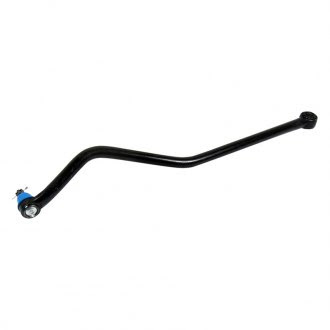

    Ah, vejo nos sites (ou mercado livre) nacionais que eles fazem confusão entre track bar e drag link. A barra que conecta no pitman é a drag link, já a track bar é componente de suspensão (liga o eixo ao monobloco do carro). Eles colocam a foto do drag link e escrevem "barra de direção trackbar (panhard)", isso me confundia!
    Drag link:
    Cherokee XJ 99: rejuvenescimento-images-5-.jpg
    Track bar:
    Cherokee XJ 99: rejuvenescimento-unnamed-1-.jpg
