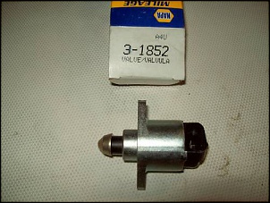

    Achei uma imagem, esse é o sensor TPS, terça-feira vão abrir pra fazer uam revisão, se conseguirem por em ordem o carro por um tempo ao menos, vou providenciar dos EUA, os sensores MAP, TPS e IAC pra trocar os 3 numa paulada só, mas ja vou dar um grito aqui pra todos que lerem isso:
    -PRECISO DE TODO CONJUNTO DE ADMISSÃO DE AR, CAIXA DO FILTRO+MANGUEIRA+CONEXÃO DO TBI
    Me cotaram em SP e pediram 700 reais pelo conjunto usado sem uso para GNV, porem nos EUA estou pra fechar num conjunto que vai me custar 70 dolares, estou apenas averiguando o valor do frete pra determinar se vale apena ou não.
    Se alguem tiver parte ou todo conjunto, por favor, entre em contato pois a pior peça no momento é a conexão do TBI que esta entrando ar falso e por este motivo não estou arriscando andar muito em lugares com arreia e terra.
    Segue imagem do que é os sensores:
    TPS:
    IAC:
    MAP:
    Todos estes 3 sensores custam barato la fora, e estão presos no bocal de admissão do Ar
