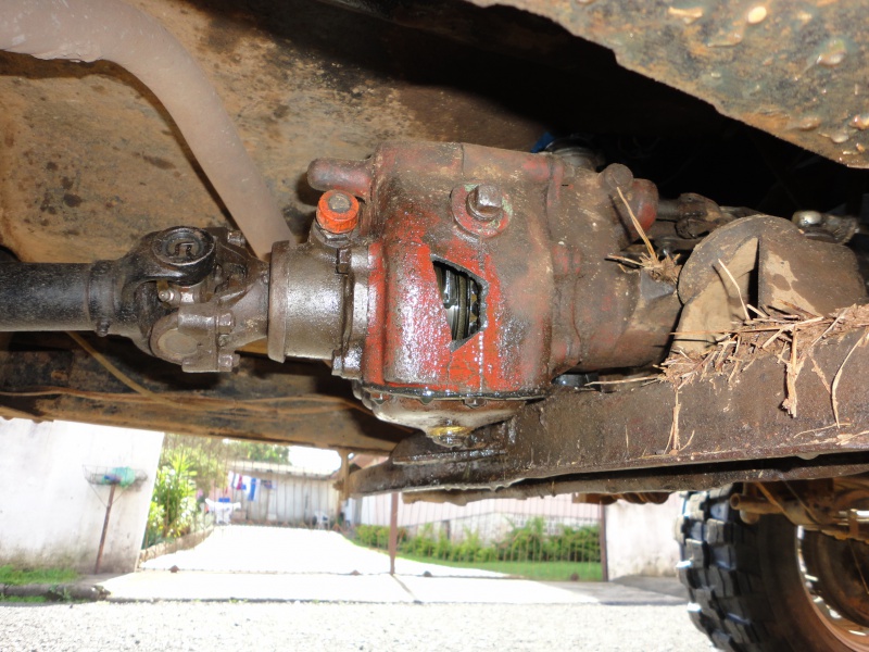

    Boa noite galera!!
    Estou com o seguinte problema minha caixa reduzida esta escapando somente na reduzida o mecanico ja falou que é alguma engrenagem, nesse final de semana tive que da uma forçada na F para subir uma ladeira e quando cheguei em casa vi que estava faltando um pedaço da carcaça da reduzida.... A mais barata que eu achei no mercado livre foi 1.100 reais.... Vale a pena soldar a carcaça??? Sera que vai aguentar os trancos???
    Miniaturas de Anexos Miniaturas de Anexos Alavancas da reduzida-dsc01414.jpg

    Eu soldaria se tivesse o caco que quebrou.... como deve ter perdido ele pelo caminho, procura uma carcaça que deve sair mais em conta que uma reduzida completa....

    Vc vai ter que desmontar a carcaça.....
    Um bom soldador faz o reparo e fica como novo.....
    Pois não afetou o alinhamento da caixa....
    Um abraço.

    Citação Postado originalmente por Gui86 Ver Post
    Boa noite galera!!
    Sei não heim!!!!
    O fato da reduzida já estar escapando devia ser um sintoma de que algo estava errado... ou então tinha alguma peça ou caco dentro da reduzida... eu já trinquei uma carcaça de câmbio por causa de um parafuso que caiu dentro... então eu sugiro que o amigo abra a reduzida com cautela para ver o que pode ter causado a quebra... e pelo que vi a trinca corre para o lado do flange traseiro da reduzida... eu se fosse vc colocaria outra carcaça... sei que é um pouco caro, mas se soldar pode nem ficar bom (perder o alinhamento interno) e te deixar na mão qualquer dia de trilha!!! Esses profissionais de solda são altamente raros (e caros)... e talvez o preço da solda / recuperação seja equivalente ao da carcaça...

    Agradeço a todos pela ajuda, estou negociando uma carcaça se der certo já coloco uma zerada e troco a engrenagem ruim. Essa semana a F vai para a oficina para o transplante de motor e cirurgia plástica na lata. Se alguém quiser acompanhar a reforma abri um tópico com as fotos desde que comprei ela em novembro do ano passado.http://www.4x4brasil.com.br/forum/fr...ml#post1940861

    Citação Postado originalmente por Sydney66 Ver Post
    Não precisa trocar a carcaça da reduzida, essa parte pode ser separada da reduzida, ela é presa por parafusos e pode ser encontrada em ferros velhos e desmanches.
    Sydney,
    Pela foto foi justamente no "corpo" da CT e não nas saídas(cardãs) e focinho.

    Ricardo,o Sidney está se referindo ao post n°1 e não ao n°4,,,e a peça é parafusada sim.
