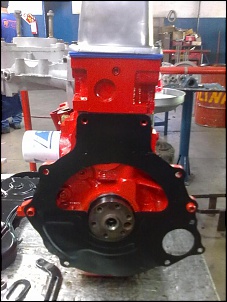

    aqui o retentor do volante traz. original nao entrou, o que entrou perfeito foi o do monza
    amanha meto fogo nele , e com o video !

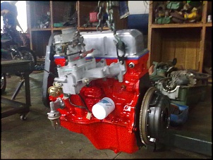

    Primeira partida
    falo bonito ! e a diferença na aceleração é visvel, da pra ver que com o comando o giro sobe super rapido .
    outra coisa, realmente a fumaça que saia do suspiro desapareceu , era compressão vazando por cima.

    ele deu partida na gasolina pura , e eu gostei muito da aceleração na gas. , depois passamos pra alcool, ai ja ratiou bem poquinho ,
    vou testar ele na gasolina sem mexer em gicles, aqueles mesmos que te passei , sei que é grande pra gas. mais achei muito show ! como ta com comando e o recomendavel é aumentar os gigles... quem sabe fica assim mesmo na gasolina.
    mais ainda demora uma ou duas semana pra sair rodando, é eletrica ,e montar o resto, a proxima partida dele só depois da eletrica pronta. rsrsrsr
    vlw !
