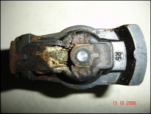

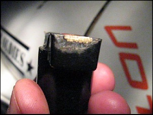

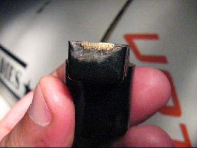

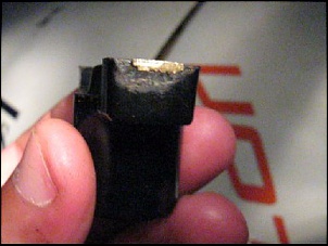

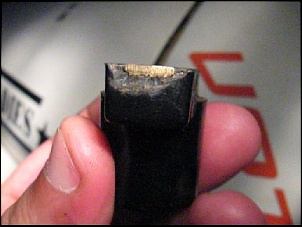

    Srs, estava fazendo um trajeto de estrada de uns 20km a 60km/h. Sem forçar o jeep pq acabei de fechar motor após queima da junta por superaquecimento.
    Ao me deparar com uma subida na estrada, pisei mais fundo pra poder ganhar velocidade e sentí o motor falhando. Até 2000RPM, não apresentava essa falha, mas depois ficava falhando direto.
    Levei o jeep na boa até o restaurante onde eu estava levando a família e, com o motor funfando, levei a mão até o distruidor resultado: TOMEI UMA PORRADA!!!
    Em marcha lenta tá dando passagem de corrente pra tampa do distribuidor. TROCA A TAMPA!!!
    Não contente com a estória, fui verificar o rotor e mais "M"(VIDE FOTOS)
    QUE PODE ESTAR CAUSANDO ESSA QUEIMA ERRADA?
    SE EU TROCAR A TAMPA E O ROTOR POR NOVOS BOSCH PODE ACONTECER DE NOVO?

    Embora muita gente não saiba, rotor desgasta.Troque a tampa e o rotor, verifique os cabos de vela também.

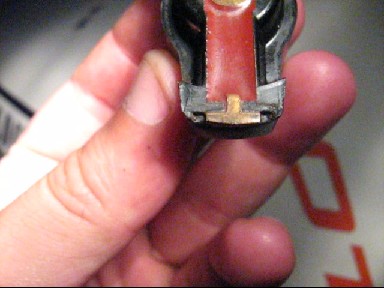

    Olha a foto do estado que ficou o rotor do meu jeep, e olha que não apresentava nenhum sintoma, até que um belo dia o jeep ficou muito ruim de pegar.

    essa queima de rotor será que tem a ver com bobina errada?

    Bom dia prezado ! utilizei por engano uma bobina para ignição eletrônica na C-10 quando ainda era platinado, sem resistor nem nada, o platinado derretia em 3 meses e o rotor corroía em 6 meses, coloquei a bobina correta e o problema acabou . . . hoje está com ignição eletrônica e bobina com resistor, no caso dele tem que ver se foi feita alguma mexida na ignição e fizeram merd@, um abraço !

    Eu comprei um "Kit" de ignição eletrônica e no pacote tb estava uma bobina Bosch KW(vermelha), Dois resistores de 0.8 Ohm, cabos de silicone de 8mm e velas B6(original).
    Acho que por esse motivo não foi, mas o fato de ter queimado "torto" no rotor me parece que falta alinhamento entre o rotor e o pino da tampa.
    Será que isso tem haver com o problema?

    Julio, provavelmente por sua tampa estar trincada, a faísca ficou pulando direto do rotor para a carcaça do distribuidor e acabou detonando a bakelit do mesmo.
    Eu acredito que com uma tampa nova e rotor novo, o problema vai desaparecer, mas por via das dúvidas, desmonte a cada 1 ou 2 mêses para ver como anda o desgaste.

    Esse defeito no meu rotor foi em 2008, não aconteceu de novo até agora.Acredito que um rotor deve durar de 3 a 4 anos ou uns 20 ou 30.000km.
    Antes que alguém pergunte, continuo com a mesma bobina.

    Vou instalar um rotor e uma tampa novos e ficar monitorando pra ver o que pode estar acontecendo, mas estou desconficado da posição do distribuidor com relação aos eletrodos.

    Verifica o alinhamento do sensor hall e o rotor.
