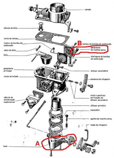

    Então, eu consegui melhoras apertando um pouco o parafuso B (embora o diagrama diga que seja para a lenta).
    O parafuso A eu imagino que seja para regular a lenta, já que ele faz tipo um calço no cabo do acelerador...
    O parafuso B é o gicle da lenta.. O A abre ou fecha a borboleta do acelerador, aumentando ou diminuindo a rotação do motor.. O parafuso que altera a mistura "ar/combustivel" ta marcado ali na figura coom agulha da marcha lenta e fica no pé do carburador, do mesmo lado do gicle só que mais pra baixoo

    Se me lembro bem...chave 10 (ou 8mm) é o glicleu da marcha lenta ("B" no esquema postado acima), e chave de fenda é agulha da marcha lenta (veja esquema postado acima) e no batente da borboleta ("A" no esquema postado acima).

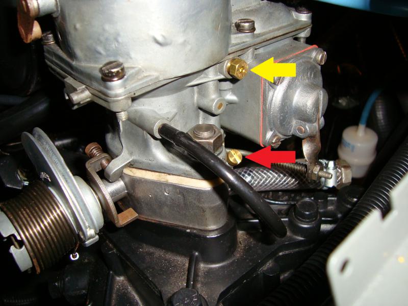

    Ai vai uma ajudinha...
    Como vc diz.. "uma imagem vale mais que 1000 palavras"
    Seta amarela: gicle da lenta (sextavado)
    Seta vermelha: agulha da mistura (fenda)
    No gicle num tem regulagem.. ele e apertado e num se deve soltar nem afrouxar ele do corpo.. A agulha é que se regula, apertando e soltando o parafuso.. Qd aperta diminui a proporção de ar em relação ao combustivel e a mistura fica rica.. O processo inverso tem o efeito contrario..
    Segue a foto

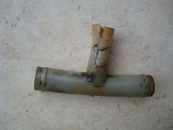

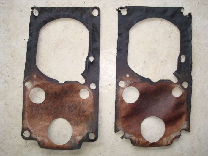

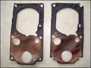

    As outras fotos são do estado em que as peças estavam antes da minha mexida do final de semana... Como alguém pode deixar chegar nesse estado? Minha esposa até duvidou que a junta do tanque que eu comprei estava certa...
    Na última foto (do carbura), a borboleta do afogador está amarrada no buraco do parafuso bem à direita, embaixo (quase não dá prá ver). Mas pelo menos não dava essas falhadas nem saia a dita da fumaça branca...
