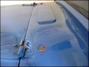

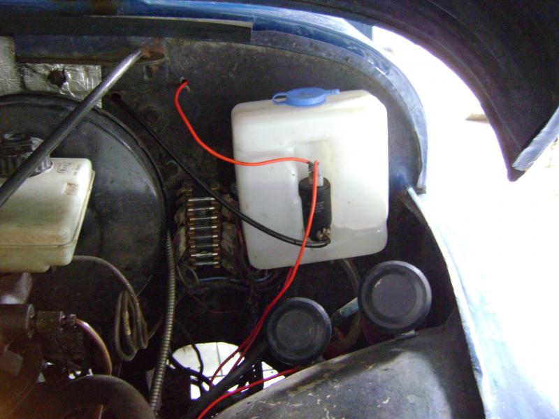

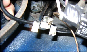

    usei o brucutu do UNO (3 esquichadores)
    o reservatório voce pode escolher qualquer 1 por ai, junto com o motor, são universais
    no meu caso não furei o capô, fiz naquela parte de traz como mostra a foto, eu recomendo fazer um furo no capô, a não ser que isole muito bem com silicone se não toda hora começa pingar agua no açoalho

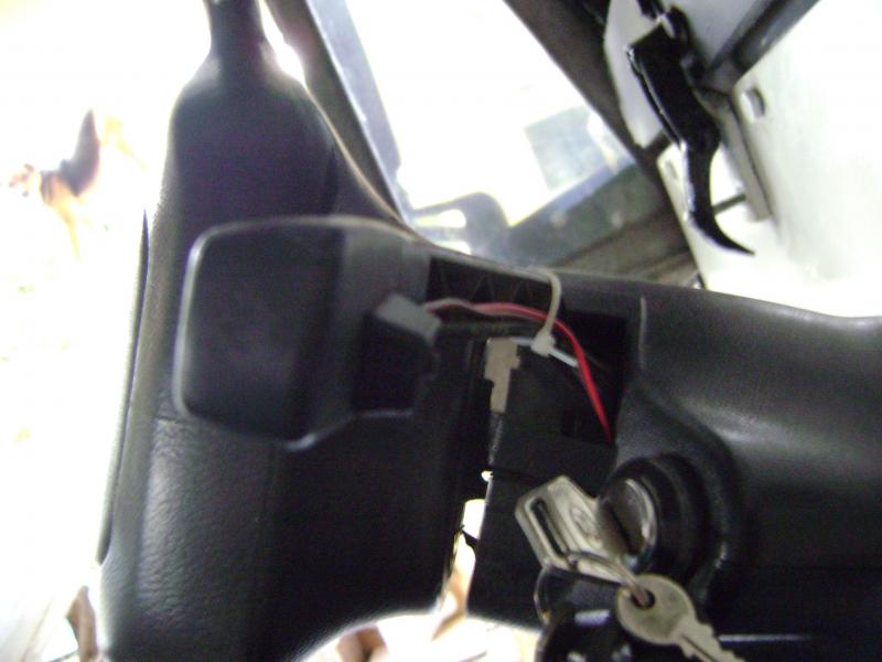

    eu não consegui colocar o interruptor na chave de seta (o meu é da F1000) por isso colei um pequeno botão, discreto e funcional
    (ali esprimido do lado da caixa de fusiveis foi o unico lugar q coube no meu cj)
