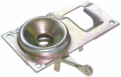

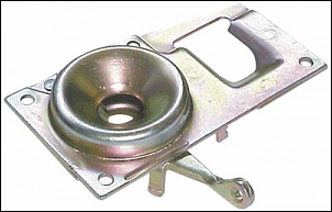

    Poderia tambem istalar uma trava de capô ou até mesmo de porta de algum veículo, eu particularmente tenho ambas da brasilia aqui em casa e ambas poderiam ser adaptadas no capô do jeep sendo que a de capô seria aberta com cabo internamente no jeep e a de porta tem uma simples trava como nos veiculos que após puchar a alavanaca para abrir o capô tem-se que puchar ou empurrar para liberar a abertura do capô.
    lembrando que a trava de capô possui uma regulagem no pino para acertar a altura, já a de porta a regulagem seria através de calços.
    Fica aí uma sugestão, você poderia procurar em ferro-velho algo que lhe sirva...
    Abraços, Leo
    A idéia do leobnaval é ótima e é exatamente o que eu quero fazer no meu CJ, trava com abertura interna por cabos! Alguém sabe dizer qual trava o Troller usa? Se é de algum carro de linha? É bem provável que seja, acredito que não seja difícil de adaptar...

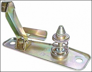

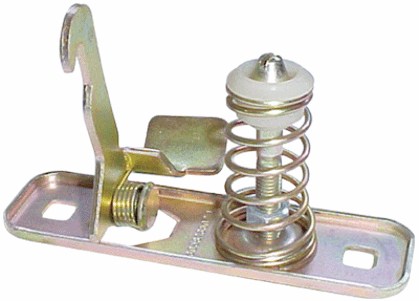

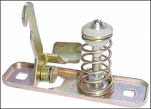

    Pessoal pelo que vi esta do troller é da linha vw, da uma olhada nestas travas:
    Outra coisa se pesquisar nas auto-peças tem as travas para gol, parati, mas se você perguntar da trava do troller que deve ser a mesma eles dirão que não tem...
    Abraços, Leo
