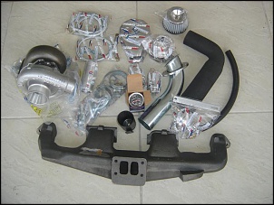

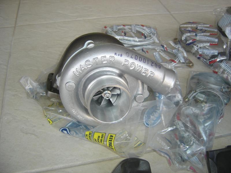

    Pessoal, o kit veneno ja esta em casa a uns 2 meses, ja juntei tudo que vou usar. (.50.70 master power com kit da beep turbo + 2 bombas elétricas 6bar, etc)
    Agora a questão é carbura.. O Ramiro ja citou que o 3E não seria o mais adequado, Os Weber 40 ou 44 IDF estão bem salgados.
    Quadrijet..
    Como ficaria este motor com um Quadrijet? Daria acerto?
    Quantos CFM aconselham?
    Encontro flange para montar no coletor 6cc opala?
    Andei vendo um 650cfm com custo acessível. Espero ouvir relatos da funcionabilidade neste motor.
    Esperando auxilio da galera do mau
    Miniaturas de Anexos Miniaturas de Anexos Turbinando motor GM 4.1 6cc - Dicas/Receita-dsc00215.jpg   Turbinando motor GM 4.1 6cc - Dicas/Receita-dsc00216.jpg

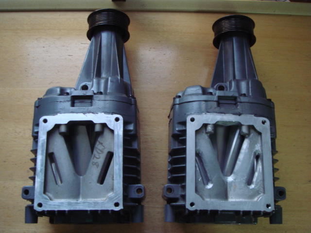

    Supercharger para o GM 4.1
    Juniho, tenho supercharger para esse motor. Trata-se do EATON M90, original dos Mustang V6 3.8 americanos. Vi que mencionaram o M62 anteriormente, mas esse não serve para motores com 4100 cc. É pequeno. Vendo A R$1600,00 para pagamento á vista. Peça usada, revisada, pronta para uso.
    Um abraço,
    Paulo Marcello.

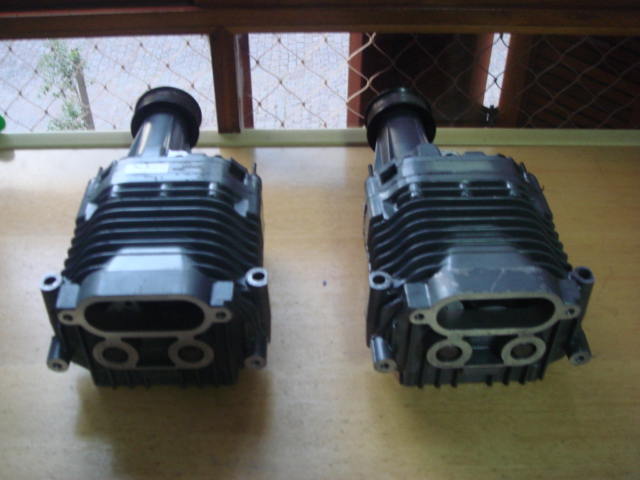

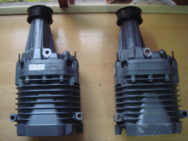

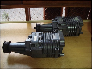

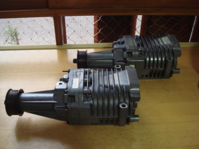

    Fotos do Supercharger M90
    Seguem fotos. Tenho duas unidades.
    Miniaturas de Anexos Miniaturas de Anexos Turbinando motor GM 4.1 6cc - Dicas/Receita-dsc01707.jpg   Turbinando motor GM 4.1 6cc - Dicas/Receita-dsc01708.jpg   Turbinando motor GM 4.1 6cc - Dicas/Receita-dsc01711.jpg   Turbinando motor GM 4.1 6cc - Dicas/Receita-dsc01713.jpg

    Juninho,
    Também estou turbinando o meu 4.4 e me surgiu uma dúvida. Você saberia me dizer se tem como adaptar o turbo no coletor de escape original do Opala 6cc ou tem que comprar o coletor próprio para turbo, igual a este que veio no seu Kit?
    Dirceu

    Citação Postado originalmente por DJunior Ver Post
    Juninho,
    Dirceu
    Fala djunior, cara prefira um coletor para turbo já pronto, pois a não-equalização dos gases ou feito "nas coxas" vai dar problema na resposta da turbina gerando turbo-lag
    melhor dar uma consultada com a galera da hotchevy: contatos@hotchevy.com.br fala com o Fabio Sampa e diz que eu te indiquei
