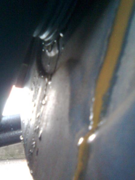

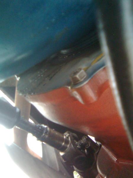

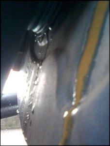

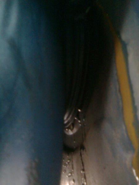

    Algumas fotos tiradas do local de vazamento hoje a tarde (junção motor/câmbio ou caixa-seca?).

    Citação Postado originalmente por Carlos Alberto da Silva Ver Post
    Moço bem provavel que seja o selo d'aqua que fica na parte de tras do motor que tenha furado,vc so vai ter que tirar o motor para efetuar a troca
    X2.
    Não vejo outra coisa, que possa ser.
    poisé, tu abriu a capa seca/flange pra verificar os selos dali de dentro? só pode ser isso
    leva no cara que fez a retifica, ele vai solucionar pra ti
    abração
    Putz, to rezando para que seja algo "simples" assim. Se eu ouvir a palavra retífica ou trinca de novo, vou ter que passar o Jeep pra frente, pq retificar de novo no período de mais ou menos um ano e pelo mesmo motivo, é frustante.
    Tá certo que a área do selo traseiro seja bem complicada de ver alguma coisa, mas o pouco que vi, não deu pra ver um rastro de água escorrendo e como pulverizei óleo embaixo, não sei se o que senti é por conta disso somente.
    O que poderia ter ocasionado isso, sendo que os selos foram bem colocados e a menos de um ano?

    É o selo mesmo!!
    Ele pode ter sido mal colocado ou então excesso de pressão no sistema de arrefecimento.
    Na pior das hipóteses, ou o blocou ou o cabeçote trincou lá trás... mas aí é MUITA falta de sorte!!

    Ramone tb acho que seja problema no selo. dai so tirando o motor pra trocar, mas é coisa simples pra um mecanico. nao pense em vender o jeep so por isso.
    vc trasformou o motor pra alcool, rebaixou a tampa? se vc fez isso agora nao teve usar gasolina.

    Veja se não está vazando na junta do cabeçote, passa a mão por trás do motor e identifica onde está molhado... Como pode vazar água p/ dentro do motor, pode também para fora pela junta.
