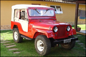

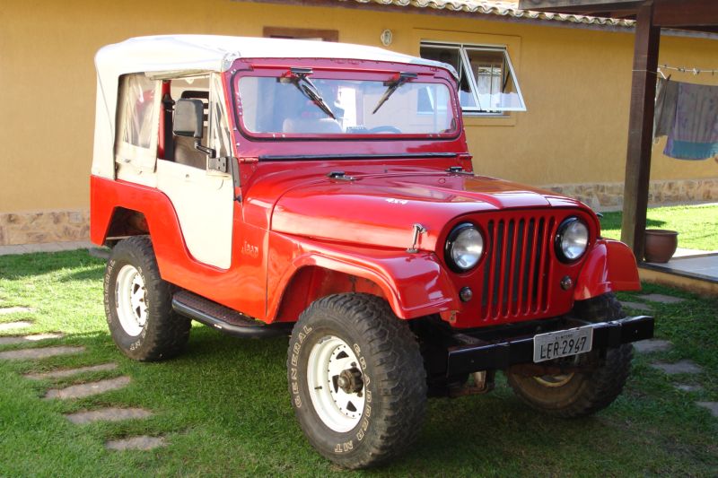

    Ola Sergio, olha como está ficando o meu CJ. Nem parece aquele, fiz a vistoria hoje e pretendo leva-lo para Aldeia Velha no fim de semana. Tirei um pouco da poluição visual, troquei o oleo e filtro completei o da caixa e muitos parafusos podres. Quanto aos BF Goodrich que eu tenho, batem na caixa de direção do Santana. Para usa-los terei que colocar espaçadores.

    Um bocado de água e sabão fazem a diferença.
    Meus Jumelos são de 12 cm e quando tinha a caixa de direção original, sem amortecedor não tinha como andar, a folga na direção era de quase 1/4 de volta. Depois que coloquei a do santana, até o amortecedor saquei fora e continuo com os pivos velhos que estão bem detonados. A folga passou para + - uns 10 mm.
    Poste as fotos da sua instalação. Derrepente até uma mudança na posição do amortecedor resolve o problema.
