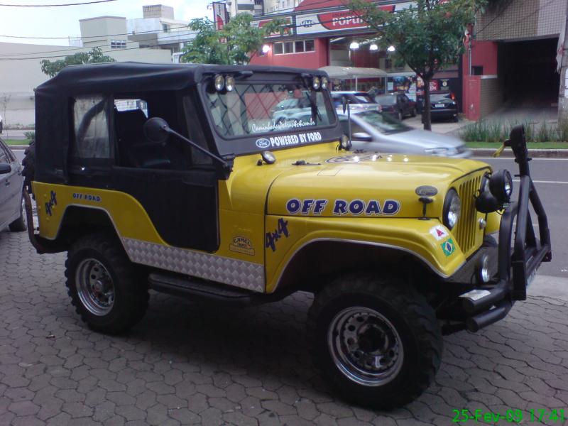

    nao tem numero do motor no documento, mas é motor original.
    Me envie o numero do despachante, por favor.
    Segue uma foto do jeep.
    Miniaturas de Anexos Miniaturas de Anexos Vistoria CJ-5 1976 no Detran/MG e itens obrigatorios-dsc01672.jpg   Vistoria CJ-5 1976 no Detran/MG e itens obrigatorios-dsc01661.jpg
