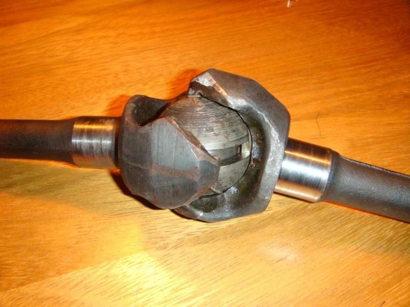

    Outra coisa que verifiquei ontem ao desmontar, foi que o eixo dianteiro não tem rzepa (acho que é assim que escreve), uma espécie de homocinética antiga, nem cruzeta! E sim uma esfera com 2 sulcos que se encaixam na ponta dos eixos (depois ponho uma foto), nunca tinha visto nada igual! Essa esfera e os encaixes estão com grande desgaste e isso resulta em uma folga absurda e consequentemente um tranco qdo tracionada. Seria esse o problema?

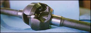

    Pelo que vi até hoje, o Jeep CJ3A tinha três tipos de juntas universais, no munhão, para transferir torque para as rodas: tipo Rzeppa, tipo Bendix e a cruzeta. No seu caso é a Bendix, que era ligada por 5 esferas, uma no centro e 4 nas bordas, unindo as duas partes maiores. A Rzeppa tinha 6 esferas nas bordas. Tanto as Rzeppa quanto as Bendix, não é prático fazer sua recuperação, é mais simples substituí-las por cruzetas, que apesar de serem menos robustas, dão conta do recado direitinho e são fáceis de encontrar.
    Veja as imagens anexas e confirme se a sua é uma Bendix.

    Miniaturas de Anexos Miniaturas de Anexos Frente Pulando e semi-eixo quebrado-bendix.jpg
    Frente Pulando e semi-eixo quebrado Imagens Anexas Frente Pulando e semi-eixo quebrado-rzeppa.gif

    Quanto ao semi eixo, acho que sei qual é o modelo por vc citado, é um na qual a articulação é feita por uma esfera grande com dois "sulcos " perpendiculares feitos nos "equadores" da mesma. Aí os semi eixos são encaixados nos mesmos sulcos por um par de "garfos" ..... Pelo que sei, este é um modelo que saiu pouco na linha Jeep. Se for trocar o semi eixo quebrado, me dá uma ligada que eu coto aqui perto de casa....Pois semi eixo de 10 estrias novo não sei vai achar pra comprar novo.

    2 - Junta e eixo => Vc matou a pau, a junta é essa mesma, ainda diferente do modelo Tracta que acabei de descobrir e que tb foi fabricada para os CJ3A, ou seja, já temos 5 modelos diferentes (cruzeta, Bendix, Rzeppa, Tracta e "Rótula") de juntas universais nos CJ3A.
    Deixando a história de lado e indo para o problema, se vc achar alguma coisa por ai eu agradeço, pois além de ser 10 estrias descobri que essas estrias têm 2 tamanhos diferentes...

    Vulgo "Rótula"
    O problema dos pulos continua e não acho tão normal os pulos do meu jeep, pois em um deles quebrou o semi-eixo!!
    Mas fica a curiosidade da junta universal e segue a foto da "Rótula" pelo menos foi o nome que um mecanico a chamou quando a descrevi hj.
    Miniaturas de Anexos Miniaturas de Anexos Frente Pulando e semi-eixo quebrado-dsc01131.jpg   Frente Pulando e semi-eixo quebrado-dsc01132.jpg   Frente Pulando e semi-eixo quebrado-dsc01133.jpg   Frente Pulando e semi-eixo quebrado-dsc01134.jpg

    rotula
    Rodrigo tudo bom,
    Olha eu não conhecia esse sistema aí, achei bem interessante...não sei quanto a funcionalidade.
    Sabe estive analisando as fotos, e principalmente aquele da ponta quebrada, e bem provavel que nessa rotula esteja com uma folga excesiva, pois a roda pode ter levado um tranco e ai a ponta de eixo não aguentou. Bom isso eu estou supondo, da uma conferida ai e veja se tem folga na rotula.
