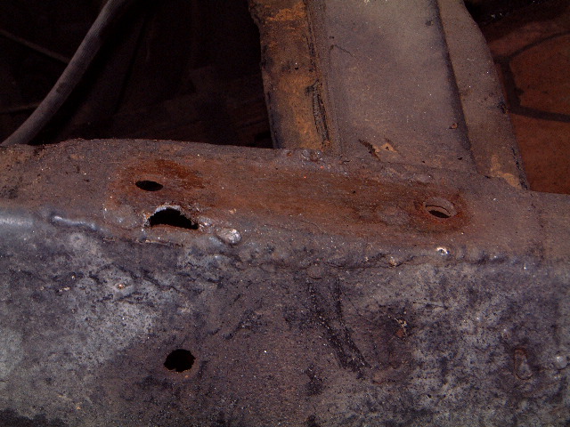

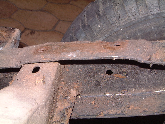

    olá a todos do forum,
    Motivado pelos relatos dos companheiros, resolvi desmontar meu jeep inteiro e começar uma reforma geral . E estou precisando da ajuda de vcs, pois aos poucos estou descobrindo as gambiarras que foram feitas em alguma "reforma" que o jeep já sofreu. Embaixo do suporte de amortecedor traseiro direito descobri uma porcaria de remendo no chassi, e na frente umas chapinhas soldadas naquele tubo que fica embaixo do radiador. Gostaria de saber dos colegas se esses reparos podem ter comprometido o chassi ou tem conserto .
    Um abraço a todos.

    Acabei de reforçar o meu chassis e uma coisa que valeu a pena foi passar a escova de aço nele todo. Não deu para mandá-lo para o jato de areia. Se optar por isto utilize uma esmerilhadeira e uma escova de aço trançada. É a única que aguenta o tranco.
    Acho que seria melhor você limpar todo o chassis ou pelo menos estas áreas mais "afetadas" que você está em dúvida. Depois passe um produto para fosfatizar o metal e aplique um fundo claro para facilitar a visualização de trincas.
    Verifique com mais detalhes as partes que ficam perto dos suportes dos feixes de mola, fixa e jumelos.
    Não entendí a peça na frente do radiador. Ela é tubular ou não estou vendo direito?

    Remendo não estraga o chassis.
    Pode simplesmente ser um serviço porco mesmo.
    O aconselhável, se possível, seria remover o chassis e mandar a um bom jato de areia para descobrir as cacas e possíveis trincas por baixo das 200 camadas de tinta.
    O jato ajuda também a remover a ferrugem.
    Pelo visto, seu jeep, um CJ 2, 2A , 3 ou 3B está bem judiado.
    Oque acontece é que depois de vários anos de uso, o material do chassis já estressou o suficiente para começar a rachar pra tudo quanto é lado.
    O reparo que fizeram foi para substituir o material base dos suportes que provávelmente foram arrancados, depois de terem trincado de fora a fora.
    Oque ajuda a isso acontecer?
    -amortecedores fora do tamanho original
    -falta dos batentes de suspensão
    -abusos e sobrecargas.
    Bom, é o que eu posso dizer.
    Parece que o seu chassis é um ótimo candidato a um SPA de chassis.

    Ola Leopoldo e asterix, obrigado pelas dicas. A travessa que vai embaixo do radiador é tubular, pois o jeep é um CJ 3A. Realmente o chassi tá judiado, o jeep foi adquirido há apenas 6 meses, e praticamente não rodei com ele, pois já sabia mais ou menos do estado dele. A minha dúvida é, principalmente no remendo do suporte do amortecedor, se vale a pena restaurar esse chassi, limpando (jato de areia), localizando trincas, etc. reforçá-lo e pintá-lo, ou de repente procurar um outro chassi em melhores condições.
    um abraço.

    Tudo depende de disponibilidade de peças , mão de obra, etc etc etc e $$$$$$$.
    Se o chassis não estiver todo torto, pode ser recomendável o retrabalho.
    Achar um em bom estado não é fácil; e depois quem te garante que não vai ter que fazer o mesmo?
    O que deve ser feito não é apenas a substituição das peças(partes) ruins, mas o reforço que chamam de bacalhau.
    Vai "enrigecer" o chassis? vai; vai ficar mais pesado? vai, mas o seu chassis não vai suportar mais torções e flexões sem quebrar no futuro, se não for colocado o reforço.
    Reforço de fora-à-fora nas abas inferiores das longarinas, na parte superior do suporte do amortecedor até o suporte de amortecedor traseiro.
    No caso da junção da travessa redonda com as longarinas, especial atenção pois poderá ter de refazer as soldas.
    Boa sorte.....é um trabalho que dá gosto.

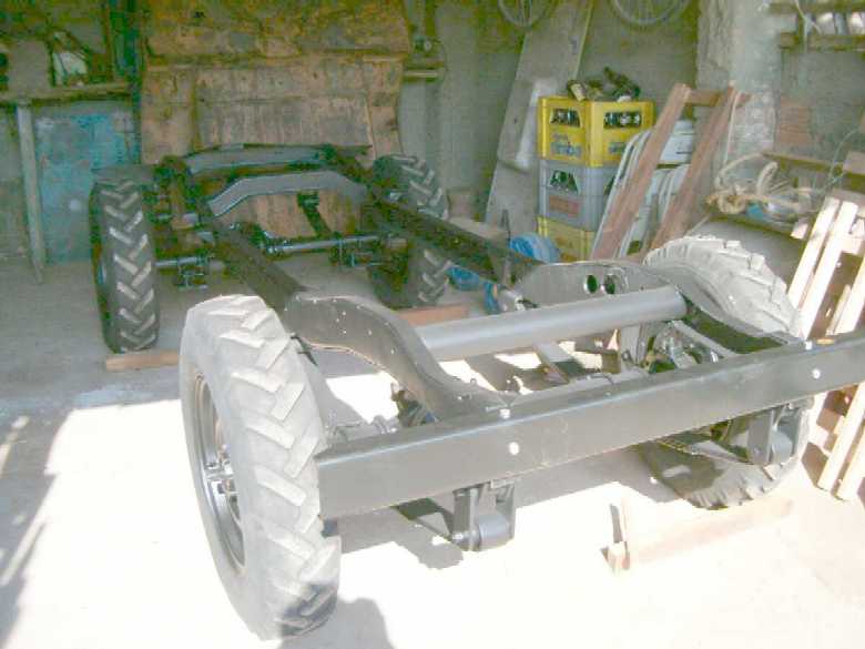

    Rogervet, bom dia...
    Eu tinha um chassi tão ruim ou pior que o seu. Em particular, resolvi recuperar o mesmo. O tubo frontal foi trocado por um tubo de cardan de caminhão sem costura, aplicação de reforço, alinhamento, etc...
    Para referência, gastei 1600 latinhas, mas o chassi está zero, sem nenhum bacalhau e/ou remendo porco.
    Veja as fotos do antes e depois.
    Abraços, boa sorte e muita paciência...
    Dirceu

    Num estressa que seu chassi, pelo menos nas partes que você mostrou, não tá tão ruim assim não.....
    É só recuperar. A receita do ADI (Stephan) é uma boa, eu só questiono fechar o chassi se vc não faz nada muito pauleira. Pra trilhas não muito trash e passear no domingão com a capota abaixada não é necessário....
