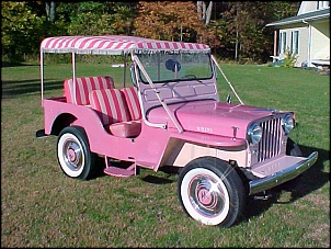

    Citação Postado originalmente por coloma Ver Post
    Na verdade eu nunca quis encurtar agora eu gostaria que o meu fosse um cj3 por que meu pai tem um e acho lindo mas estou satisfeita com o que deus me deu .
    Po coloma não sabia que vc era mulher, veja aí a foto de um CJ3 feminino
    Miniaturas de Anexos Miniaturas de Anexos Alongamento Carroceria-jeep-20rosita.jpeg
    28/02/2005
    3,894
    Elmer essa foi boa ehehehhe
    mas sinceramente nem se fosse mulher ou do grupo GLBT eu encarava que horrivellll!!!
