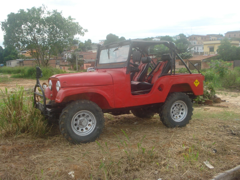

    Jeep com motor de opala (GM151) - Dúvidas de um novato.
    Olá amigos, sou novato aqui no forum e esta é minha primeira mensagem.
    Eu acabei de comprar um um Ford/Willys CJ-5 1975, com a seguinte configuração: Motor de opala 4cc, câmbio de C-10 3 marchas, towbar, gaiola, freio a disco nas 4 rodas, pedaleiras suspensas, hidrovacuo,rodas de F1000, pneu frontiera 16X750. A carroceria tá um pouco judiada (como é possível ver na foto em anexo), precisando de uma reforma, mas já comprei uma melhor pra reformar.
    Depois de todo esse bla, bla, bla, minhas dúvidas são as seguintes:
    01) Essa configuração do meu jeep é boa? Pra qual tipo de trilha eu posso usar ele?
    02) Depois da reforma da carroceria pretendo usa-lo na cidade também. O câmbio de 3 marchas da C-10 não vai ficar muito amarrado?
    03) Eu paguei R$10.000 no jeep aqui em Manaus. Paguei caro?
    04) O motor que eu to usando, como já disse, é um de opala 4cc de cor cinza, movido a gasolina. Esse motor de cor cinza não era originalmente a alcool?
    Amigos, por favor peço que me ajudem com essas dúvidas pois como é o meu primeiro jeep e ainda não fiz nenhuma trilha com ele, eu tenho medo de ter feito um péssimo negócio e de repente ter comprado um carro com o motor transformado, daí eu não o quanto isso mudaria o desempenho e a vida útil desse motor.
    Me desculpem se falei alguma bobagem, mas sou marinheiro de primeira viagem.
    Abrços a todos.

    Fala chico, blz, seja bem vindo ao forum. Bem, pelo que vi na foto, seu jipe está dez viu, principalmente porque todo jipe que vejo o dono falar se tá bom ou ruim, eu mostro o meu quando comprei, aí ele tira sua comparações. Bem Pra mim, o motor de opala é um otimo motor pro jipe, principalmente pra aqueles jipeiros que querem utilizar a viatura na cidade tb, para um passeio e de vez em quando, trilhas leves.Vc perguntou se seu motor era a álcool, isso não sei te dizer, mas se ele era, e hj está a gasolina, não vejo problema, desde que a transformação tenha sido bem feita e tudo tenha sido trocado pra motor a gasolina, principalmente carburador, se não aja gasosa. Pelo preço que vc pagou, achei o preço justo, claro, pela foto que vc colocou no site. Claro que o jipe sempre tem alguma coisa pra arrumar, modificar, adaptar, melhorar, mas isso é normal, se não, não é jipe. O cambio da C10 é um bom cambio, e por ser 3 marchas, acredito que ele possua relação alongada, portanto, a questão de fazer consumir mais ou não, vai ser seu pé meesmo. No mais, todo carro que é comprado deve ser todo revisado, sendo jipe ou não. E por ser jipe, mais atenção ainda, pois se trata de um veiculo antigo, e quanto mais cuidado e zêlo, melhor, pois é vc que vai andar nele né, então não vai querer ver ele parando na primeira esquina. Bem, parabéns pela aquisição, e surgindo mais duvidas, apareça aqui, tem muita gente boa por aqui.
    Abração!
    Essa configuração é boa, desde que as adaptações tenham sido bem feitas, com um pouco de experiência vc consegue fazer desde uma trilha leve até uma média com essa configuração, mais que isso depende do estado geral do jipe e principalmente do modelo de pneus e tipo de trilha que vc vai fazer.
    Citação Postado originalmente por Francisco Maciel Ver Post
    Eu particularmente não gosto de cambio 3 marchas, apesar de ser robusto, prá andar no asfalto acho muito ruim, nas subidas primeira marcha é pouco e quando passa prá segunda perde força.
    Se a documentação estiver em dia não pagou caro, pelo contrário, se comparar com os preços praticados em São Paulo, pagou barato.
    Que eu saiba, o motor cinza foi o último modelo a ser produzido para o Opala e Caravan, e tinha tanto a alcool quanto a gasolina, então pelo fato de ser cinza, não significa necessariamente que o motor era álcool e foi convertido pra gasolina.
    Do resto, boa sorte com o jipão e se precisar é só perguntar.

    francisco, tem uns parafusos na caixa de redução que precisam ser apertados para que sua alavanca pare de voltar ao neutro, isso acontecia com o meu tambem, se as molas nao estiverem cansadas ou as engrenagens comprometidas vai resolver seu problema.

    Bem vindo a turma!! A escapada da alavanca da reduzida pode ser em virtude dos calços, sua viatura parece que tem eles altos (eu tive esse problema), com isso na torção do jeep numa subida, pode ser que a carroceria esteja tirando a alavanca da reduzida do ponto de engate... Observe quando tiver numa subida ou num trecho acidentado. A solução... Esmerilhar o buraco por onde passa a alavanca!! O motor GM 151 é muito bom, manutenção barata, vc vai curtir!!

    Quanto aos calços da minha carroceria, eu pretendo troca-los,pois o antigo dono fez eles de pedaços de pneu, pretendo colocar calços de poliuretano ou até mesmo pegar os coxins de motor de opala e usa-lo como calços da carroceria, basta abrir um furo no local do parafuso. Eu já vi uns dois jeeps aqui em Manaus com esse tipo de calço, a carroceria fica alta e sai mais barato que o poliuretano.
    Tem um camarada aqui em Manaus que tem uma oficina só pra jeep e ele me disse que faz um sistema que elimina uma das alavancas da reduzida, eliminando também o risco de ficar toda hora escapando. Só que eu não sei o quanto isso é confiavel.

    O motor do Opala é bastante elástico e mesmo com apenas 3 marchas, não há o problema de faltar potência na passagem das marchas. Se você tiver paciência para manter a velocidade adequada, o seu jeep será muito econômico (cerca de 10km/l)
    O cambio usado é quase inquebrável e foi durante muito tempo a melhor opção para se colocar no Jeep. As suas engrenagens são enormes quando comparadas às originais do Jeep.
    O uso de calços feitos de pneus ou de borracha de correia transportadora é adequado. O que é muito importante é que a carroceria seja preso por um parafusos que atravessem a lata, o calço e o suporte no chassis. O uso de coxins de motor pode ser perigoso! Os coxins separtem e ficam as duas metades presas à lataria e ao chassis mas com a lataria separada do chassis.
    Um bom ajuste nas alavancas da caixa de transferência devem acabar com as escapadas, enquanto não corrigir esse problema, peça a seu zequinha que segure as alavancas para que ela não se soltem.
