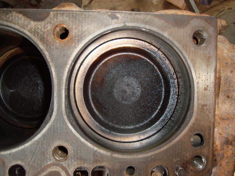

    as velas ta uma salada de frutas ,são 5 bosh sp9 e 1 NGK BPR 5EY
    coloquei foto do pistão

  • #34
    17/11/2009
    Ipatinga/MG
    1,321
    Citação Postado originalmente por maico lapschies Ver Post
    Olá ! se as velas estiverem certas seu motor é a gasolina, se fosse álcool utilizaria a vela BPR7E ( mais fria ) . . . um abraço !

    Usuário Avatar de maico lapschies
    01/03/2008

    Citação Postado originalmente por Jacimar Ver Post
    pois é agora to bem perdido.
    esse pistão da foto, é gasolina né?
  • #36
    17/11/2009
    Ipatinga/MG
    1,321
    Bom dia prezado ! esquisito ele tá meio cabeçudo né ? nunca vi meu motor sem o cabecote . . . o que o seu mecânico falou ? de qualquer forma, amanhã cedo vou na oficina/ferro velho de um amigo e pergunto a ele e te falo, mas pelos indícios acho que é gasolina . . . um abraço !
    Em tempo : Os motores do Opala/C-20 após meados de 1990 tiveram sua taxa de compressão aumentada de 7,5 para 8,0/1 se seu motor for dessa época pode estar explicado esse pistão e o carburador 3E.
