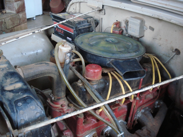

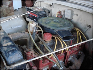

    Bom, a alguns meses eu coloquei o tal do desborbulhador, que eu sempre ouvia falar por aqui. Coloquei pois o Magnum falhava d+ quando inclinado. Seguindo as dicas dos amigos, instalei ele 2cm acima do nível da cuba e ficou show!!! Agora nas inclinações ele não falha, não rateia, não morre na marcha lenta, não afoga, não falta gasolina, pega de primeirinha...................sensacional. Vale a pena!!
    Agora, não sei se ele "cura" esse seu problema.
    Pra mim, ficou um espetáculo!!!
    Segue fotos do motor do Magnum! Observe onde foi instalado o desborbulhador.

    Lucas, vi que a mangueira do combustivel passa por cima do motor. Não tem perigo de com o motor quente a mangueira derreter? No meu jipe também, já pensei em colocar algum tipo de suporte para a mangueira não encostar no motor.
    13/12/2006
    Pedro Leopoldo/MG
    33
    6,216
    Citação Postado originalmente por Luiz Marcos Ver Post
    Olá Luiz,
    A mangueira que passa mais perto do coletor de escape é a do retorno. Se ela tivesse solta, quando o jeep inclinasse, com certeza ela entraria em contato com o coletor e derreteria na hora. Mas eu prendi ela em outra coisa com presilha, na região do coletor, para evitar que a mangueira aproxime do mesmo.
    Mas a idéia de um suporte (canaleta), é uma excelente idéia.
