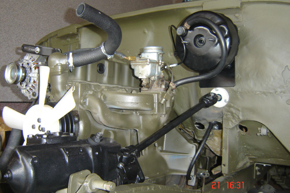

    De que Dodge você tá falando?
    Bom, se for do Dart, eu uso uma no meu Jeep, mas tive que cortar um pedaço dela e fazer um suporte novo. Isso foi há uns 10 anos atrás e até hoje ela tá do mesmo jeito, nunca deu problema, naquela época era mais fácil achar uma caixa dessas, mas hoje não sei não!

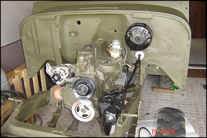

    Rubens, mandei as fotos num email que estava no seu profile, um do hotmail, se quiser que mande em outro, me avise.
    Mandei por email pois as fotos são grandes e seria melhor vê-las nesse tamanho, do que postar aqui.
    Uma das fotos está meio confusa, tirei de baixo do Jeep ok.

    Marcelo muitissimo obrigado
    isso me tirou muitas duvidas
    caramba ela é quase que original eheheh falta só umas pequenas adaptações!!!
    vc manteve a posição original do varão de direção??
    como eu tb nào gosto de hidráulica acho que essa é a melhor solução tb
    novamente muito agradecido!

    Ela é bem parecida com a original mesmo, mas maior e melhor!
    O varão (vapo!) só subi (aumentei a inclinação) ele um pouco, pois tenho 1,86 m e ficava meio apertado na altura original, subi o máximo que dava. Usei até o volante original.
    Precisando, é só chamar!

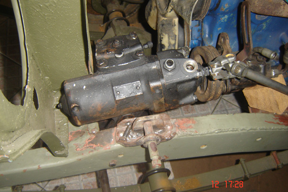

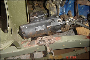

    De Dodge e Hidraulica!!!!
    Citação Postado originalmente por rubensx Ver Post
    Pessoal surgiu uma duvida aqui que o "search" não ajudou muito.
    Tem uma oficina aqui em São Paulo que diz adaptar a caixa de direção do dodge no jeep e consegue colocar para dentro do cofre do motor...
    Bom a pergunta é alguém tme foto dessa caixa de direção instalada? fica segura? É que por questões estéticas mesmo acho muito feia a caixa de direção "pra fora" do cofre, mas enfim se alguém tiver esse esquema porque queria fazer eu mesmo e aprender um pouco tb sobre isso já que ouvi conselhos de caixa de S10, de Ranger caixa disso e aquilo estou meio na duvida (tendo em vista que minha caixa de direçao original se auto-desfez)
    abraços e obrigado
    Se ajudar enviei a Foto da que instalei no meu CJ!!!
