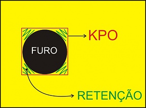

    Não. Usada nesta situação, não permitirá muito esforço mecânico (lixamento, etc), sob o risco de quebrar. Outra coisa: essa massa é recomendada para vedar ou unir chapas sobrepostas. Se vc for fazer o reparo em um furo redondo, terá que fazer uma retenção, aplicando em uma área maior que o furo, senão ele não segura. (Áreas verdes no desenho anexo). Veja aqui o Manual de aplicação KPO
